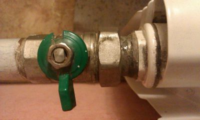

    В прошлом году, 2014, весной потекла батарея в комнате. Вызвали сантехника из жека - он сказал, что ручка крана отломилась (на фото), но завинтил инструментом.

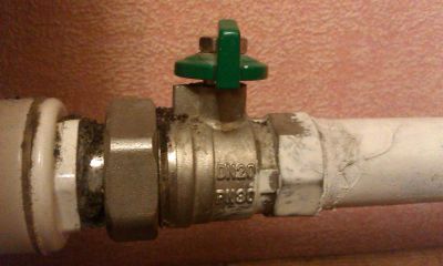

    В июне 2015 в комнате потекла из батареи вода. Был вызван сантехник, который завинтил краны инструментом, и сказал что нужно купить «два шаровых крана с американками, диаметром двадцать, фирмы bugatti». Причём, что их можно купить только на местном рынке.

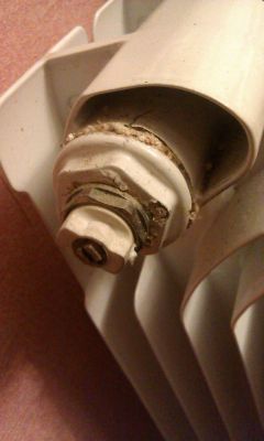

    Вдобавок, зашедший в это время в гости другой человек, обратил внимание на то, что батарея «разваливается» - на ней трещины (на фото), некая твёрдая пена вроде соли...

1. течь была не там где сбоку батареи слева выступило похожее на соль и трещины - там всё сухо было и есть - течёт уплотнитель на соединительном кране, нижнем, причём не вообще, - в момент когда давали повышенное давление после предупреждения ЖЕКа на подъезде о перекрытии кранов (которые мы не перекрыли так как нас это делать не учили, не извещали о необходимости, и ЖЕКовские работники у каждого из кранов отломали при закрытии по 1/2 флажков вертушка).

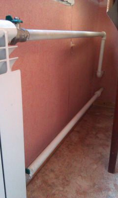

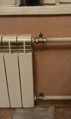

2. Насчёт "байпаса" - перемычки: так как у нас дома есть все виды батарей: 1) чугунная, 2) одная этого дома низенькая, с которых меняли проблемную ныне, и 3) новая, проблемная - то, по старенькой, оригинальной, могу сказать, что перемычки не было.

2) уменьшить радиатор на одну (некрасивую, крайнюю треснутую с выступившей типа-солью) секцию, которая не текла, и не течёт (как оценить её потенциальную надёжность?)

Мы байпасы ставим всегда. Я бы выбрал 4 вариант + байпас. Краны менять однозначно, про бугатти правильно сказали.
santex-SVAR
пока не видно как подводки к радиатору подключены на стояк (возможно 2-трубка)  - очень некорректно.
еще ни разу не видел на 2 трубке - байпаса.

главное не перетягивать торцевую заглушки газовым ключом со всей дури - а то легко разорвать коллектор (верхний у вас) до трещины.
Согласен, туплю  :)
