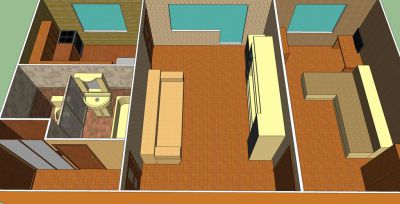

Газовая + колонка на кухне, но там такой здоровый проем между залом и кухней и так ничем не закрыт - я тут приблизительно без масштаба нарисовал.

То есть с такой планировкой не должно возникнуть проблем? (картинку своровал с данного форума. Спасибо пользователю DimaSV !)
То есть вы хотите перенести вход в кухню из коридора в комнату?
ИМХО будет неудобно, хотя комната все равно проходная.
Стопроцентно не поручусь, но, если стена - ненесущая гипсовая перегородка, то по идее проблем возникнуть не должно.
Но это все форумские разговоры, а практика отличается и от форума, и в зависимости от настроения конкретного чиновника, так что уточнять лучше все же у местного БТИ.

И в принципе
с такой планировкой
проблем быть не должно
