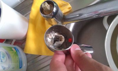

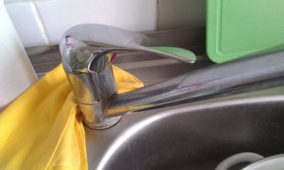

Смеситель на кухне сломался
santex-SVAR
Что можно/лучше предпринять?
смеситель лучше купить новый - комплектом , чем искать эту ручку - джостик.
это намного быстрее и проще .
Никита869
Нужно поменять, это уже непочинить
Как вариант- найти трубку с толщиной стенок 0,5-1мм и внутренним диаметром- более менее подходящим, чтоб оделась на "квадратик". Отпилить необходимую высоту, просверлить отверстие под фиксатор, не забыть вклеить выпавший кусочек. Можно еще потом в промежутки между трубкой и "квадратиком" вклеить клинышки из дерева или пластмассы. И тогда утрете нос тем, кто вот такого мнения
это уже непочинить
Я бы поменял. Сломалась ручка, следом вполне может рассыпаться и все остальное. Вы имеете шанс затопить себя и соседей.
