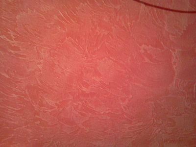

Легко, но не оригинально. Хотя.. Я наносила краску гладилкой в несколько слоёв, по внешнему виду практически не отличалось от венецианки.. Краска была "PARADE W-6", она подходит для наружных работ, т.е. отрицательные температуры ей кагбэ пофиг. Стоит уже года четыре примерно, выглядит прикольно.

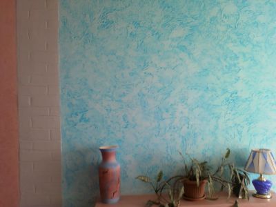

400- это круто! Я крыл 2 слоя Текс-фасадная, затем полусухим валиком той же краской на тон светлее по фактуре; финишный слой разбавленного лака Лакра с добавлением декоративной перламутровой добавки "золото" Оптимист. Расход около 150гр/кв.м (в пересчёте на неразбавленный продукт).  Стоимость лака средней поршивости около 700р за 3л. Дороже всего получается сама краска, колеровка и перламутр, без которого можно вполне обойтись.

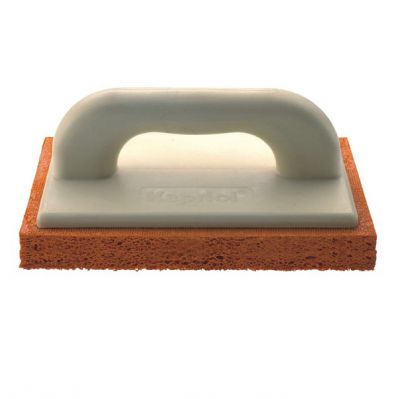

Обычным валиком для создания равномерного блеска, т.к. прожилки уже на тон темнее. А есле требуется заполнение лаком бороздок в большей степени, то лучше тёркойpost-84003-0-04664700-1438031807_thumb.jpg. Хотя именно для короеда мне ей не очень нравится (часто смывает краску с песчинок и быстро изнашивается).

 а если взять тёрку с микропористой резиной? Я такой плитку затираю http://www.magazin-remont.ru/catalo...stoy_rezinoy

Первый слой только оставляла сохнуть сутки (который валиком наносила), и второй, который "прожилки" задавал, тоже сутки сушила. Потом немножко подшкурила, и за день доделала. Глянец тоже тем же самым парадом.

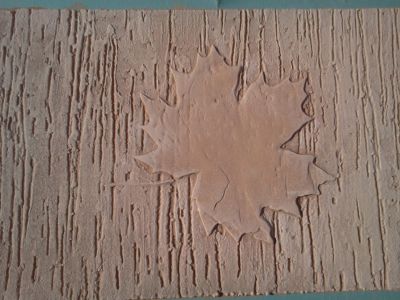

Я такой тёркой фактурирую короед - хорошо получается. С красками и лаками такой тёркой работать нельзя, т.к. она будет давать черноту. Для лессировки некоторых фактур использую резиновый шпатель.
