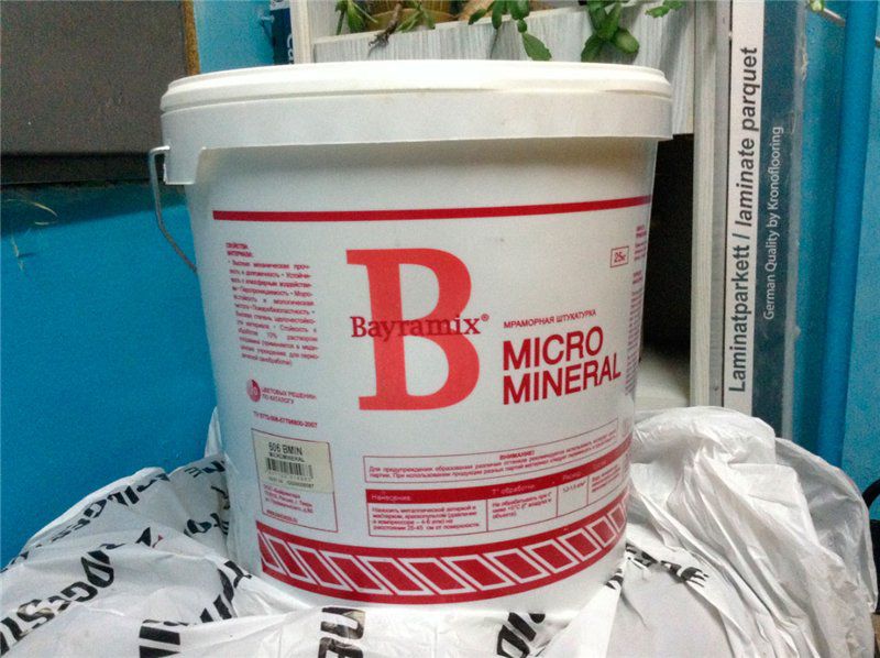

Остановился на мраморной штукатурке Байрамикс микроминенрал № 606
по совету знакомых. Они сделали так себе и довольны.

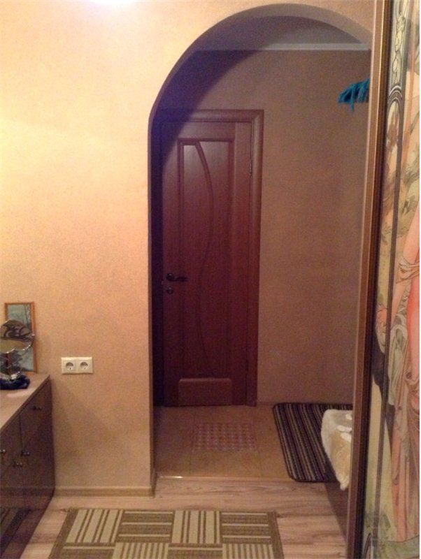

Но вот в фирме, где возможно было заказать Байрамикс, на образце 9(квадрат 5 см х 5 см) оттенок этого Байрамикса № 606 СОВСЕМ другой - серый, болотный. Что это такое? Материал, его номер - тот же, а вид другой. Значит ли это, что мои стены будут не как у знакомых, а по образцу фирмы болотные? Что делать в таком случае? Можно ли добиться нужного оттенка штукатурки? Или после высыхания на стене он не будет болотным?
