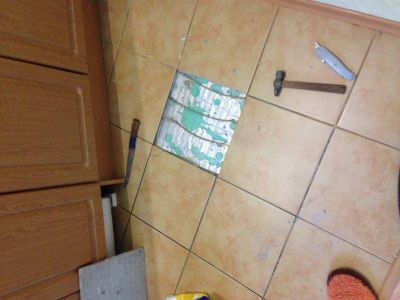

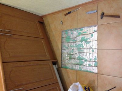

Здравствуйте!
Решил значит я обновить затирку, которая поотлетала местами. В процессе удаления старой, заметил, что плитки шатаются, еле заметно, но всё-же. Подумал что этот дефект и выбивал затирку, надо переклеить. Отодрал аккуратно, а там, вот ЭТО.... Подложка из пенки... Можно ли на неё приклеить старую зачищенную плитку 30х30 ? (четыре штуки отодрал)post-101531-0-47586000-1438189700_thumb.jpg
Изменено пользователем Gotty
Резать к чертовой матери! Не дожидаясь перитонитов!
Аккуратно, чтобы не повредить кабель, разрежьте и вытащите эту бесполезную блестящую хрень, и клейте плитку к основанию, которое под ней. Хотя под ней тоже могут быть сюрпризы - не удивлюсь.
Спасибо, тоже подумал об вырезании этой подложки на этом участке. Вообще удивило, почему гастеры сделали так... Всю квартиру нормально сделали, а тут блин...

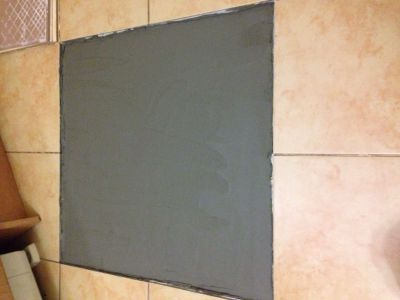

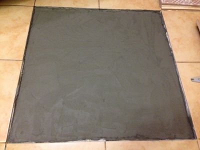

В общем, купил клей Юнис XXI, 5 кг, затирку Церезит, в тон. Буду пытаться ремонтировать, пока жена с дочкой с морей не приехали, ато хана мне, кухню женовскую изуродовал-не поймёт)))
Друзья! Не всё так просто как казалось поначалу(((. Посоветуйте, как действовать... Замесил 2 кг Юниса 21, размазал 10-й гребенкой, начал ложить плитку, а она оказалась по уровню гораздо ниже старого покрытия(( экстренный замес последних 3-х кг клея, и в итоге получилась лишь стяжка.
Можно ли положить теперь на эту поверхность плитку? Если да, то когда можно приступать, после полного затвердевания стяжки? И нужно ли будет это грунтовать?
Зы: простите за много вопросов, но поиск в инете однозначного ничего не дал и я расчитываю на вашу помощь...
Мечтаю о том времени, когда во все фотоаппараты встроят функцию напоминания о том что фотографировать боком не есть гуд.
Грунтовка никогда не повредит. Только если на плитку попадет, то смывай её сразу! Впитается и всё, ни чем не отмоешь!
Как эта стяжка высохнет, можно грунтовать и класть плитку.

А степень высыхания имеет какую нибудь роль? В смысле, 12 ч достаточно будет или ждать полного высыхания- в несколько дней?

Желательно чтоб высохло полностью.. 5 кг на 4 плитки не такой уж и большой слой, думаю за 12 часов должно просохнуть. Оставь дверь приоткрытую и включил вытяжку. Сквознячком хорошо влагу вытягивает.

По инструкции на упаковке, я как-бы ничего не нарушил. Там допускается толщина слоя до 15-ти мм. У меня получится около 12-13, но только в два захода..,
