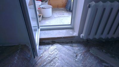

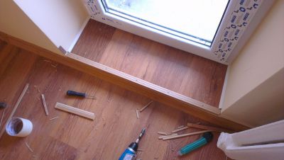

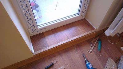

Подскажите пожалуйста как лучше сделать порог на балкон. В комнате у меня лежит паркет, я его укрепил, намерен подровнять "ямы" ЦПС-ом и сверху положить ламинат. я подобное уже успешно проделывал и тогда сделал так:
Но в том случае что сейчас - балконная дверь стоит на бетонном надолбе, и находится выше уровня ламината. я выложу фото чтобы было понятнее. К балкону паркет немного возвышался, чтобы сохранить ровный уровнеь я снял его, и намерен заполнить образовавшуюся прогалину ЦПС-ом(ну, или ротбандом+пва, так как там под паркетом па хода лежат листы гипсокартна и верхний покрыт смолой, ЦПС наверное к такому вообще не прицепится :( )
Но низ балконной двери сильно выше уровня ламината, плюс этот бетонный надолб усложняет картину. Разбивать его не хотелось бы, может тут можно обойтись какой-то ступенькой но я не знаю как их делают. Если вообще никак то прийдётся раздолбать перфом но это крайний случай. На фото показано само место, залакированная доска с уровнем у меня в роли правИла, чтоб показать уровень где будет лежать ламинат

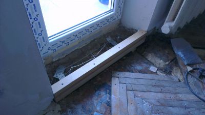

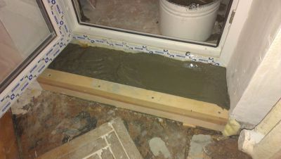

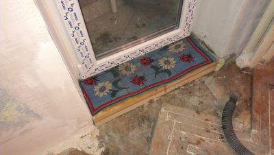

post-63182-0-37129800-1438552248_thumb.jpgpost-63182-0-55590900-1438552261_thumb.jpgpost-63182-0-75260200-1438552267_thumb.jpgpost-63182-0-85459900-1438552298_thumb.jpg
не все фотки влезли:
upd.: это частично произошло потомучто замерщики попались "так себе", и маханули с размерами двери и окна, оно должно было быть сильно ниже а сейчас стоит на пене с чопами и пенопластом.. Но уже надо работать с тем что есть
можно всё смесью залить  но ждать придется пока высохнет
или пару брусочков к полу  и кусок фанеры

прямой, на торец ступеньки плинтус,  т.е высоту ступенки подогнать под высоту плинтуса

Понял! спасибо за ответ! Скорее всего что-то подобное и сделаю. Ситуацию осложняет что всё даже особо не к чему прицепить, вокруг всё сыпется а на дне гипсокартон на песке :)
Зачем брусочки? Можно всю высоту ступеньки фанерой набрать. Так надёжней, монументальней будет.
