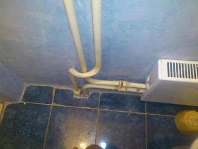

Варианты переустройства стояка отопления в туалете
Нужна помощь добрым советом.

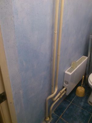

Имеется в наличии туалет, запланирована отделка его под плитку. При входе слева имеется стояк отопления из чермета с батареей конвектором. Все бы ничего, но стояк с конвектором смотрятся не айс. Куда бы их деть. В голове возникли 3 варианта:
1) Зашить левую стену целиком ГКЛ с экраном радиатора, обеспечивающим доступ к нему и к резьбовым соединениям. То есть ровную прямую стенку сделать. Мне этот вариант больше нравится. Но минус в том, что по предварительным оценкам ГКЛ стенка отожмет 10 см. пространства при ширине кабины-80 см. То есть останется 70 см. Но все стояки и батареи целые без вмешательств.
2) Вариант-это конвектор снять, отводы трубы отопления развернуть на 180  к двери (должно уместиться) и поставить две секции Биметалла глубиной 7,5 см. И зашить только часть между дверью и стояком, вместе с оным естественно, с маленьким экраном и т.д. Тоесть та же стенка ГКЛ, только в два раза меньше. Около самого унитаза также широко станется. Надеюсь понятно объяснил. Но при этом придется отрезать металл. трубы, делать полипропиленовые отводы к батарее. Что тоже не айс. Где то читал, что пропилен в системах отопления может оказаться непредсказуем в многоквартирном доме.  Но что-то как-то топорно все по сути своей.

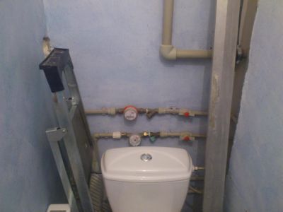

3) Вариант вообще убрать батарею и зашить стояк коробом. Придется спускать воду, варить и соединять стояк.
Что же лучше сделать, ума не приложу. Самый главный минус- ширина маловата.
Фото:
3) Вариант
Вариант 4 - зашить только стояк. Радиатор поменять на более смотрибельный. Между зашитым стояком и выступом у двери можно плочки сделать)
Вариант рассматривал. Есть две секции RIFAR Alp. Так вопрос в трубах. Резать  трубы и через американки переходить на полипропилен по удобной конфигурации (быстрый и дешевый вариант). Или переваривать по нормальному черметом (геморройный, более затратный, да еще спецов адекватных поискать надо) . Но все таки я подумал, что можно эти секции зашить ГКЛ (как в варианте 2) и через экран можно осматривать состояние труб, соединений,что плюс.
Знакомый в управляющей компании говорит, что на отопление опасно полипропилен

Дом одноподъездный.Санузел имеет внешнюю стенку. А как решит конвектор за бачком именно мою проблему? С трубами все равно что-то надо решать.

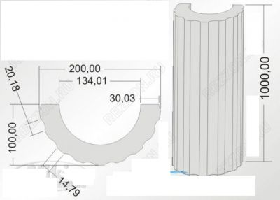

Я б не стал зашивать всю стену. А трубу можно облагородить типа таким декором.
Резать  трубы
зачем резать, я Вам только стояк предлагаю зашить. А подвод к радиаотору у Вас на резьбе, вот от туда новыми трубами.
Т.е я предлагаю также, только не полукругом я прямоугольником.

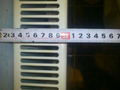

Простите, может я как то вас не правильно понимаю.  Зашить стояк это все понятно.  Если батарею переставлять к двери и ставить биметалл, то придется отводы стояков разворачивать влево, да и еще подрезать высоту отводов, так как межосевое расстояние между трубками существующего конвектора макс 15 см,а моей биметаллической батареи 50 см.  Чем делать разворачиваемые  отводы - металлическими трубами, или полипропиленом.
Я не предлагал переставлять батарею, только заменить
 Согласен, возможен Вариант и не разворачивать вовсе. Только  расстояние между трубками существующего конвектора 8 см,а моей биметаллической батареи 50 см.
Думаете смысла нет прятать еще и батарею в короб?
сварка вам светит - если хотите по-нормальному : технически правильно по гидравлике.
хотя большинство клиентов желают получить таджикский вариант : лишь бы как - и так сойдет.
адекватных кассиров - очень мало.
Ребята, склоняюсь к варианту совсем вырезать радиатор, соединить и оставить один стояк. Помещение маленькое. От стояка будет тепло. Плюс с задней стороны идет стояк горячего водоснабжения. Сосед, который вырезал у себя радиатор когда делал ремонт, говорит что зимой вообще не холодно, даже жарко. Нафик он нужен, что думаете.
зима покажет - но застройщик не зря поставил там радиатор.
часто по такой философии вырезают радиатор в сан узле - а через 2-3 зимы (суровые зимы чередуются с теплыми)
начинают верещать : наружняя стена мокрая, конденсат , плесенью покрывается.
у вас может быть очень разное водопотребление : количество чистоплотных проживающих - желающих очень часто мыться .
по разному работать вентиляция (от этажности зависит и от засоренности вент канала).
и еще много причин (от стиля проживания) :
  1. душ или ванная : разное паро выделение ,
  2. курящие : часто форточки открыты на проветривание или дверь на балкон.
  3. и даже насколько плотно прикрыта дверь в туалет (или размерность щелей)
  4. частота мокрой готовки на кухне - супы или жарка с дымом и проветривание.
и т п.
@rehxtd,
сама ванная комната - тоже имеет наружнюю стенку ? и там нет радиатора ?
@rehxtd,
В каждой комнате отдельный стояк сделан с батареей.  В ванной есть тоже (стенка наружняя есть). На той же стене висит с той стороны. В ванной батарею трогать не буду
Короче вырезал батарею. Стояк соединил тем же черметом. Отопление дали- в туалете очень даже тепло. Даже кафель на полу греется.
