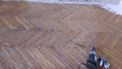

Есть квартира в сталинке. Двушка. На полу советский паркет ёлочкой. Лежит паркет давно, неоднократно (по виду) циклевался, некоторые дощечки выдавились частью под тяжестью стоявшей стенки. Но самая главная проблема - это перепады (я так понимаю от тяжести, "протоптышев" образовались ямы). Перепады от 5 мм до 1.5 см. (единственный бугор).
Так уберите его шлифмашиной с самой крупной шкуркой, или разберите паркет в этом месте, удалите слой подложки и запихните обратно, чтобы получить более ровную поверхность

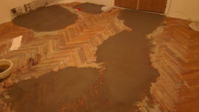

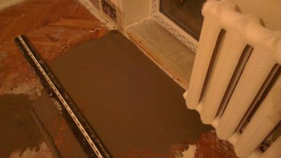

это более правильный и капитальный вариант, но не мой. у меня сильно ограничен бюджет и нет желания смотреть что под старым паркетом. я сейчас укрепил старый паркет и выгоняю "ямы" в нём в ровное состояние, использую ЦПС с ПВА.
"дешёвый вариант с фанерой" это вам везёт. В моих краях она стоит как золото..
Потом я это дело пршпаклюю до идеально ровного состояния. На самом деле довольно геморно из-за того что "играющие" планки(их было дофига) я предварительно укрепил дюбелями на два диаметра, прикрутив их к основанию чтобы не ходили. Места заливки ЦПС подшкуриваю и делаю насечки
Этот способ я правильным абсолютно не называю и никому не советую, просто мимо проходил) В моих условиях я решаю похожую задачу так
