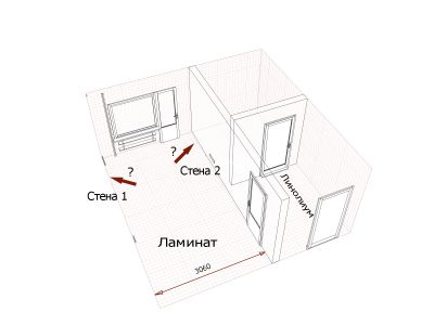

Есть комната, есть ламинат.В соседней комнате уже лежит линолеум.
От куда начать укладку ламината? стена 1 или стена 2.Как удобней быть с дверью?и если вдруг последняя полоса
будет из половинок, то куда лучше ее к стене 1 или к стене 2? (Вход в комнату из двери на стене 2)

я бы начал от стены 2 с дверями,  так можно корректно сделать стык с линолеумом и легче завести ламинат под двери
и нужно подсчитать кол-во планок  чтобы действительно в конце не вышло полоски 0.5-2см

Если делать по уму, то ламинатная доска заводится под дверную коробку. Естественно, что в последнюю очередь так не получится.

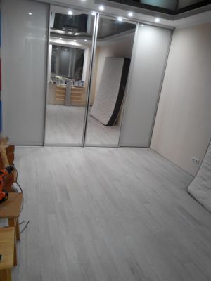

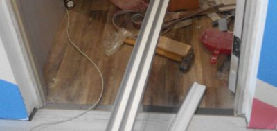

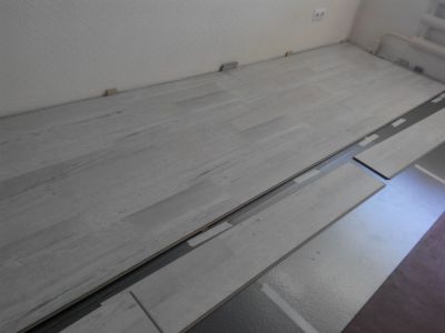

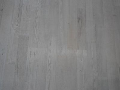

В субботу, таки  уложил ламинат).Хорошо или плохо покажет время.Во время укладки селиконом(при покупке ламината, всунули спец тюбик) прошел каждый шов, якобы теперь можно мыть полы спокойно.Не знаю, ламинатом пользуюсь впервые.
Начал неправильно с дальней стены1, потому как начинать с двери было боязно.Одно дело уже ложить ламинат.А другое взять его впервый раз в руки начать с того с чего не умеешь))...Но получилось нормально Фото результата приложены.Соеденю линолеум и ламинат планкой(порожной), ну и плитнтуса.
