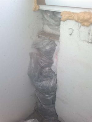

Добрый день.
У меня на застекленной лоджии бетонный парапет толщиной 10см (стена лоджии, граничащая с улицей). Но она не доходит до боковой стены здания и таким образом сбоку есть как бы незаделанный проём (100 на20см), посредине которого вертикально проходит арматура. Подскажите пож-ста варианты заделки. С учетом сырости, ветра, снега, мороза. И каким составом скреплять. Сосед сказал, что пеноблоки не подойдут (боятся сырости). Залить бетоном?
Сейчас это место заткнуто пленкой. Если вытащить,- будет видна улица
Пеноблоки вроде не водоустойчивы?
Изменено пользователем annna1
Вообще то пеноблоки впитывают воду. Какие есть варианты заделать такое отверстие? Каким раствором скреплять? Можно ли при замесе раствора использовать жидкое стекло
Есть вроде пенобетон который не впитывает влагу а есть газобетон который как губка.
А вообще там на вид не такая и сильная щель может баллон и еще маленький пены уйдет. Но скорей один
Сделайте опалубку снаружи и внутри и залейте не очень жидким бетоном, можно с кусками чего-нибудь для объёма (битый кирпич напр.).
Для гладкости опалубку обкладывать полиэтиленовой плёнкой.
Наружную опалубку можно крепить изнутри натяжкой из проволоки.
bagayama, пленкой и наружную, и внутреннюю опалубку изнутри обкладывать? И потом эту пленку как сдирать?
Конечно.
Снимется полиэтиленовая плёнка легко.
а можно ли оставить эту пленку с уличной стороны? (доступа то туда у меня не будет после залития опалубки, тк лоджия застеклена и с уличной стороны опалубку придется оставить)
А чё так? Сверху окно - можно легко дотянуться, или как в том мультике "У меня такие коротенькие лапки..." ? :)
bagayama, вы бы хоть прочитали прежде чем отвечать:
остекление балконов обычно начинается/заканчивается с глухих створок...
Если возникает необходимость, несложно и расстеклить глухую створку.
Я бы кирпичом заложил эту дыру. С бетоном слишком возни много.
