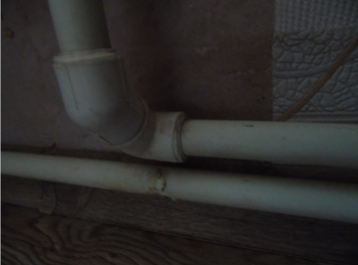

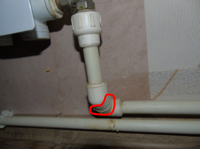

В комнате и на кухне у подведенных к радиаторам трубам протекают стыки в одном и том же месте, а именно в стыке с угольником. Возможно ли как-то залечить не перепаивая?
Залечить возможно, но смысла в этом нет. Дольше воду сливать из системы, чем перепаять это место. Да и не затратно это.

Полипропилен только сваривается и никак иначе. Если стык потек - следует вырезать и переварить. Это один из немногих недостатков полипропилена - неремонтопригодность.
@LVSergeevich, очень нежелательно сваривать фитинги вот так, как у вас - без зазора между ними. Нужно вставлять перемычку из трубы, чтобы между раструбами фитингов был зазор хотя-бы 10 мм (на вашем диаметре). Тогда проще проконтролировать качество соединения и в случае чего - заменить только один фитинг - где соединение плохое.
PS: Стыки перегреты - не мудрено, что потекло.
