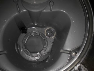

Вот фото дна ПММ:
Датчик слева не может быть датчиком наличия воды? Вот его фото крупным планом:
Это может быть и датчиком температуры воды.

Там нет датчика уровня воды в баке. Постоянно сливает потому что попала вода в поддон и сработал датчик защиты от протечек. В поддон вода могла попасть если слишком много закачало в бак или где-то образовалась протечка. А воду он считает как обычный счетчик в квартире. Если смотреть сзади на машинку то он слева внизу на заливном шланге врезан, чтобы до него добраться надо снять боковую панель. Датчик представляет собой геркон плюс магнит на вертушке. До конца не понятно как он понимает какой объем воды сливать. Есть предположение что если он знает сколько налил то соответственное время рассчитывает на работы сливного насоса. Тогда если насос хоть капельку стал работать хуже то будет перелив в баке. Но это предположение.. Копаю дальше..
Слева датчик температуры - черный, справа - датчик мутности воды (нафига он нужен не понятно, по моему только мешает)
