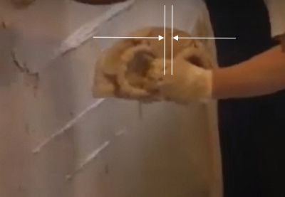

У меня возникли сомнения в удобстве пользования ковша одной рукой (последние минуты ролика). Может поработать над формой ручек? Но тогда не удобно будет вертеть его после зачерпывания раствора. Тогда нужно поэксперементировать с расстоянием (на фотке обозначил).
Проблем нет с захватом одной рукой, хотя можно и ближе сделать кольца - не вопрос...
