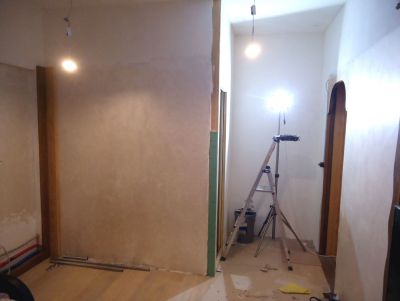

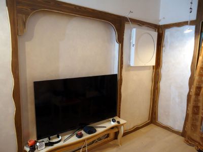

Типа "было-стало", правда, вариант еще не окончательный, так, очередная примерка :). Нижняя часть стены покрашена перламутровой краской Les Perles, верхняя загрунтована под штукатурку LA PATINE DU TEMPS, на потолке фотокаталитическая краска AURO (про нее можно прочитать здесь - http://www.naturamarin.ru/novosty/k...a_dlja_sten/

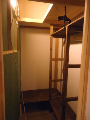

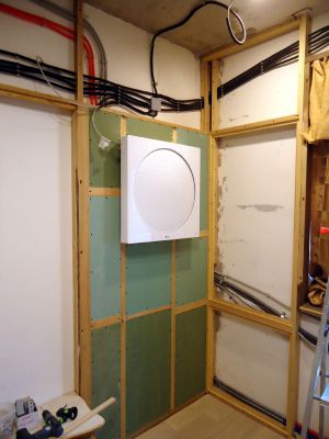

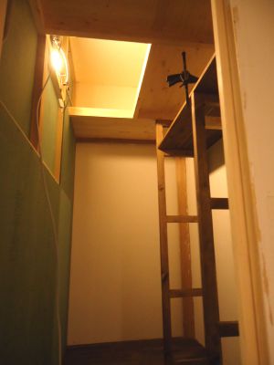

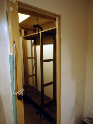

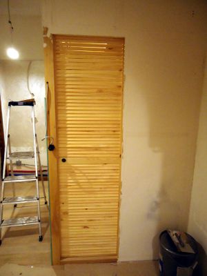

Выгородка из гипсокартона на деревянном каркасе под гардеробную (снаружи прошпатлевана, изнутри пока нет):
post-83257-0-77906600-1447544622_thumb.jpgpost-83257-0-62327900-1447544639_thumb.jpgpost-83257-0-43280100-1447544659_thumb.jpgpost-83257-0-79309900-1447544676_thumb.jpgpost-83257-0-44949000-1447544695_thumb.jpg
