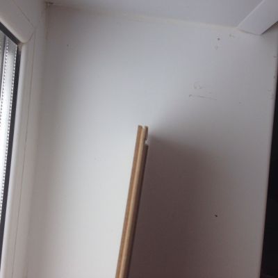

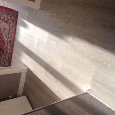

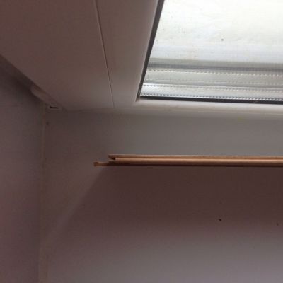

Разбирать. Делать бракераж. Перестелить, добрав нужное количество ламината или заменить полностью на новый. Плинтуса можно попробовать срезать аккуратно. Пока точно нельзя сказать в чем причина: то ли ламинат - хлам, то ли укладка. По тем фоткам, что выложили уже можно сказать об некоторых ошибках в укладке. Плинтуса отдирайте и фоткайте, что под плинтусом, ламинат под наличниками сфоткайте. Если остались целые неуложенные доски, то их тоже сфоткайте плашмя и на ребро.
не соблюдены перехваты дощечек, они очень маленькие. и такое чувство что ламинат положен без зазора у стен.

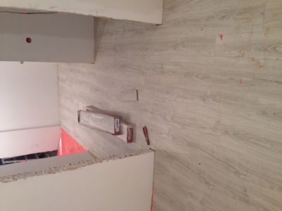

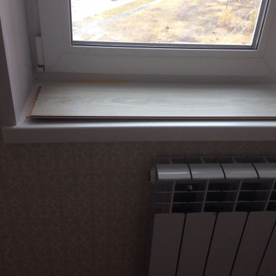

Отступ от стены вроде оставляли. Даже по фото в процессе видно. Ламинат не самый дешевый, той же фирмы у родителей. Все отлично. Придется похоже полы заново стелить. Вот как только плинтуса снять?!
Фотки слишком далеко от стен, но походу зазоры маленькие оставили. И мы опять же не знаем, может укладчики вколачивали доски друг в друга, а не вставляли аккуратно. Короче, плинтуса снимать и сделать фото возле стен. Просмотреть надо везде, по всем стенам и под дверными коробками (возможно под ними зазоры не оставили) Ламинат отбраковывать и перестелить. Исправить без перебора не получиться. Укладывали в какое время года, зимой?

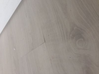

Ощущение такое, что укладывали не полосами, а по отдельной доске. То есть вставляли доску по длинной стороне в замок и подбивали, чтобы замок торцевой зашёл и таким образом разворотили все торцевые замки. На первом фото (при косом солнечном свете) видно, что замки торцевые все домиком.

От сырости бывают дефекты - все верно. Но вы парни оцениваете только первое фото. Обратите внимание на второе. От сырости происходит разбухание ламината и, как следствие, запрессовка замков. На втором фото больше похоже на то, что замки были разрушены во время укладки. Кроме того, на втором фото четко виден неравномерный излом замка. С одного угла сильнее, чем с другого. С одного угла был явно разрушен шип (отломлен вниз как бы), из-за чего произошло поднятие ламинированного слоя. Короче. В данном конкретном случае совершенно точно причин было несколько, вполне возможно в том числе сырость, говенная укладка, плохое качество товара. Уложенный у мамы такой же ламинат никак не гарнтирует, что Вам не может попасться бракованный. На нижних фотках вижу нелинейность досок (ориентироваться лучше на фото, где доска на ребре стоит), плюс на второй серии фоток на 3 изображении хорошо видно слишком опущенный лепесток у паза (тот фрагмент, что защелкивает снизу шип)
