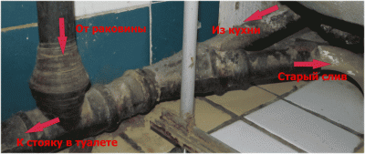

Назрела необходимость заменить слив ванны. Дом сдан в 1977 году. Пластиковые трубы. Сфотографировал элементы старого слива с диаметрами трубок. Полагаю, надо удалить и заменить первое от старого слива звено черной трубы с наружным диаметром 40 мм. Это если она вытаскивается из следующей за ней трубы с наружным диаметром 48 мм.
У нового слива "Варяг" внутренний диаметр выходной трубы 40 мм.
Если я правильно понимаю, нужно в него вставить гофр-трубку наружным диаметром 40 мм. Если я прав, то как грамотно заделать второй конец гофры в старую трубу наружным диаметром 48 мм?
Видимо, какой-то уплотнитель надо вставить вместо старого? И чем герметизировать тот конец гофры, который вставлю в новый слив?

Спасибо! Трубка ПВХ - это у меня на снимках которая?
@SimKo, а нафига тут гофра? Или она накручивается на трубу сифона (вижу там резьбу). Я к тому что гофра - не самый лучший вариант и её, кмк, лучше вообще не использовать.
Гофру предполагаю впихнуть внутрь выходного патрубка нового слива, резьба не нужна. А почему гофру? Выходной патрубок нового слива "Варяг" оказывается примерно на 1 см выше, чем стоит патрубок старого советского слива. Поэтому жесткую трубку диаметром 40 мм я в новый слив вставлю, но будет трудно (или вообще не получится) вставить, как предполагаю, в трубку с наружным диаметром 48,которая левее. Особо "напрягать" нельзя, вся эта старая конструкция может внезапно треснуть и потечь. А эластичную гофру можно развернуть по месту...

Я не знаю, что Вы имеете в виду на снимках, а внутренний диаметр переходника 50 мм. Вот от этого и пляшите. Если у вашей гофры один конец на 50, пихайте ее. Или переходник , например 50 на 40, типа

Стояк старый USSR чугунный, но до него еще далеко.  К  нему идет пластиковая труба, в которую сливается из мойки кухни, из ванны и из раковины, которая в ванной комнате. Я всю эту пластиковую систему заменять не хотел бы, только слив от ванны. И соответственно надо заменить первое от слива черное пластиковое звено на что-то сопрягаемое с новым сливом
