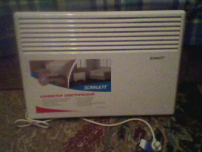

Проблема со сборкой конвектора!
Собрался погреться да не тут то было!

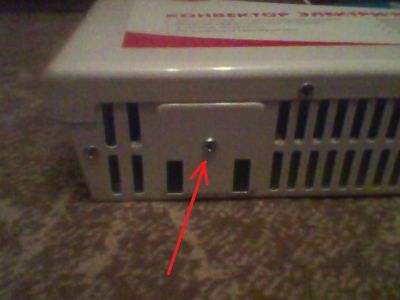

В общем начал собирать конвектор SCARLET там нужно только колесики прикрепить, но чтобы прицепить ножки нужно сначала выкрутить саморез и им же прикрутить ножки.
Но увы саморез крутится на одном месте против часовой стрелки так и за часовой.
Как решить проблему подскажите пока не замерз :)
Резьба сорвана, второй отверткой или чем то тонким подпереть
С внутренней стороны?
Хорошо пока спасибо всем, буду пробовать.
!!!Спасибо!!! вам огромнейшее - получилось.
Одной отверткой с острым концом подпер, а второй выкрутил и так оба болтика для обеих лап. :)
Ну это частое явление при саморезах, когда резьба срывается, бывает)))
Там вообще болтики оказалось были. Это так вам на будущее)))
Значить провернули резьбу, когда болтики закручивали, если она там вообще была.
