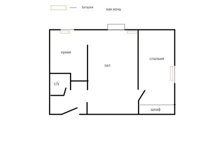

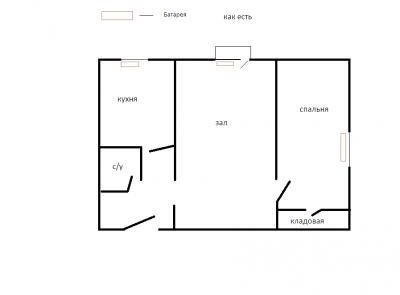

Итак: прилагаю схематичное изображение того, что есть и того, что хочу.

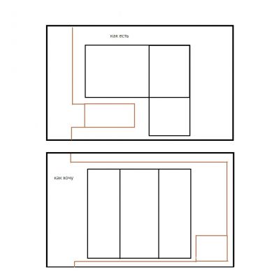

Планирую заложить прямой проход в кухню и сделать его через зал. В спальне разобрать стену в кладовой и сделать встроенный шкаф. И главное - балконный блок: из обычного балконного блока нужно сделать французские раздвижные двери. Для этого нужно разобрать подоконник, батарею заменить на две маленькие по краям, или просто перенести на др. сторону(схематический рисунок прилагается). Самый большой вопрос у меня возникает с батареей. Будет ли это работать, осуществим ли этот план? Может есть вариант с балконом попроще, но такой же эффектный?

Ну разобрать кладовку и сделать шкаф - это правильно.
А вот проход на кухню я бы не стал закладывать.
Что касается переноса радиатора - поставьте вертикальный радиатр
у меня жена хочет сделать вход с кухню из зала, к нему поставить раздвижные двери. А тот вход, что был раньше, занять полезными вещами: с одной стороны - большим холодильником (сейчас у нас ужас какой маленький), с другой - шкафов. Должно получиться замечательно. Но я как представлю, сколько это мороки и грязи, сразу всё желание пропадает(((
а Ваша идея хороша, почему нет? батарею перенести на соседнюю стену. Продумайте только всё, чтобы в итоге не получилось, что эти развижные двери на балкое начнут плесневеть от холода (батареи же не будет)
Почему же? Очень даже разумное и логичное решение. Много квартир именно таким образом переделали. В нишу на месте бывшего прохода на кухню ставится холодильник, выше антресоль или навесной шкафчик. В итоге высвобождается изрядный кусок пространства в масштабах такого крохотного помещения.

А радиатор у нас только на другую сторону. Потому что иначе он будет почти в проходе на кухню и зал тогда никак обогреваться не будет. Я еще боюсь, чтобы холодно не было. Балкон застекленный и будем стелить утеплитель на пол, но все же не будет ли от него сильно тянуть....
Если хрущовка кирпичная, то такой вариант перепланировки возможен и очень хорош. Его согласуют без проблем. И даже позволят разобрать простенок под оконным блоком и сделать панорамное остекление. Но, есть один нюанс. Если балконная плита смещена относительно проема в несущей стене и прижата неравными частями, то может потребоваться дополнительное согласование конструкции усиления. И на растяжках (а в моем случае на одном из объектов это были сварные конструкции и растяжки) было потеряно 15 см высоты помещения. Для хрущовки это очень ощутимо. Благо, что  полы были изначально на лагах, поэтому чистая высота в итоге не изменилась. Но, до реконструкции хотелось выгадать за счет этого 10-12 см высоты. Не вышло, не свезло. В итоге все равно получилось очень красиво. Попадая в хрущовку забываешь, что ты в ней - создается иллюзия пространства там, где его по сути нет. Реконструкции хрущовых хором - это великое искусство сродни искусству нэцке. Жилье в миниатюре, где при помощи изощренных приемов достигается полный комфорт и гармония формы и функции. Реконструкция хрущовки - это высший пилотаж проектирования. Хрущовая квартира права на ошибку не дает и сделанных ошибок не прощает. В ней каждый сантиметр на счету и может стать решающим в итоге. Поэтому и панорамное остекление балкона для хрущовки это - один из приемов, который позволяет создать иллюзию пространства и обеспечить дополнительный комфорт, а значит это то, что доктор прописал. В панельной хрущовке такую реконструкцию не согласуют. Радиатор отопления нужно оставить на той стене, где проходит стояк отопления. Рассчитайте его мощность или обратитесь за помощью к профи. Еще лучше было бы установить конвектор в полу на ширину остекления с естественной или принудительной конвекцией, но это потребует согласований. И еще один момент. Я бы не стала устанавливать раздвижную систему. Я бы поставила два глухаря по бокам и центральную поворотную створку (не поворотно-откидную! поворотную). Из деревянного клееного бруса с энергосберегающим стеклопакетом.

В моем случае подобная реконструкция с двумя согласованиями и усилениями обошлась не просто дорого, а очень дорого, но (со слов хозяев квартиры) оно того стоило. Они результатом остались очень довольны. Так что если Вас возможные трудности не пугают - действуйте. И будет Вам счастье! :)

Большое спасибо за подробный ответ. Есть над чем задуматься. Хрущевка у нас кирпичная. Жаль, что не рекомендуется дверь-купе на балкон, хотелось бы, чтобы летом открытая дверь не торчала вовнутрь и не топорщила занавески.... Спасибо за предупреждение по поводу потолков. Планировалось делать натяжные, а раз такой подводный камень, нужно что-то думать другое
Теоретически можно, конечно, и раздвижную систему поставить, но есть несколько причин, которые лично меня склоняют от этого выбора в пользу глухарей с центральной поворотной створкой.
1. Цена системы. Раздвижная система с деревянным профилем и качественной фурнитурой стоит очень дорого. Я за всю свою практику не встретила ни одного заказчика, который бы сказал, что цена значения не имеет. Имеет. И есть еще такое понятие, как ценовое соответствие всех элементов интерьера объекту. Говоря образно, торпеда ЗИМа и кресла Мерседеса в автомобиле Запорожец неуместны.
2. Конфигурация остекления и ритм просветов. В данном случае возможны 2 варианта. Система из 3-х створок и из 4-х. В лучшем случае проем балконного блока в хрущевке по ширине равен 2080мм. При трехстворчатой системе проход на балкон в просвете получится около 550мм. Этого недостаточно для комфортного пользования. Могут возникнуть сложности даже с выносом стульев на балкон. Расширить проход на балкон можно за счет использования четырехстворчатой системы, но это сильно увеличит стоимость конструкции, значительно уменьшит световой поток через проем и создаст эффект частокола.
Оптимальной по стоимости и комфорту была бы двухстворчатая система, но ее можно поставить, если Ваш проем 1520мм по ширине. Есть и такие балконные блоки в хрущовках. Но, я думаю, что у Вас все-таки 2080мм проем. При установке боковых глухих створок и центральной поворотной или поворотно-откидной можно боковушки сделать чуть поуже, а центральную часть чуть пошире.
