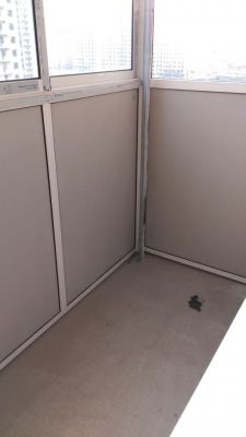

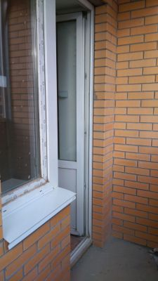

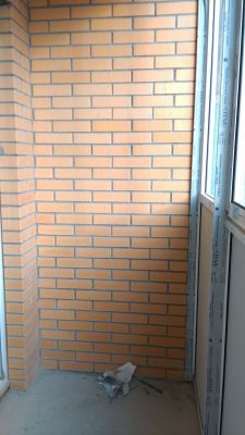

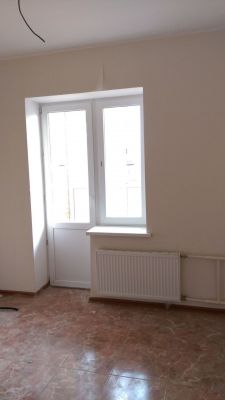

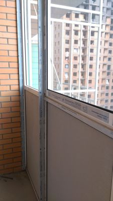

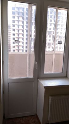

Наткнулся на тот же вопрос с которым сейчас сам столкнулся. Тоже хочу объединить кухню с балконом + утеплить балкон.
Про радиатор я понял согласовать не получится. А вот про снос НЕНЕСУЩИХ стен, пример как хочу снести http://joxi.ru/xAe8dbBSYXWeB2
что делать с батареей пока не знаю, первый вопрос можно ли узаконить такой снос и что для этого нужно?
