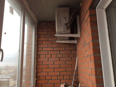

Здравствуйте. Недавно поставил пластиковые окна на лоджии. При минусовой температуре стали запотевать. Есть ли какое-нибудь бюджетные варианты решения, кроме проветривания. Если сделать несколько отверстий в монтажной пене сверху это поможет?
Ну правильно, на улице холодно, в лоджии тепло.
Проветривание. Самый бюджетный.
А просто приоткрыть окно нельзя?
Нет возможности проветривать каждый день — я не постоянно живу в этой квартире. Если оставить окна открытыми будет забиваться снег и пыль (квартира над дорогой). Как потом закрывать и не испортится ли фурнитура? Видел что ставят клапаны вместо уплотнителя, но это по сути то же самое, что и отверстия в пене + нужно заказывать.
Ну у меня открыты и зимой и летом, ничего не портится
отверстия в пене
Ну делай те отверстия в пене, потом запенивайте.
А вообще, если лоджия не отапливаемая и двери из комнаты не открывать, то не должно ничего запотевать
По идее они не должны запотевать, может теплый воздух из квартиры тепло выходит? А если вы не постоянно там живете, то приходите домой, проветриваете две минуты и вот вам счастье))
