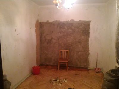

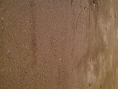

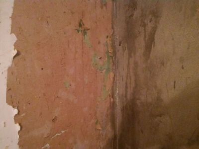

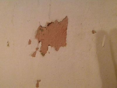

Здравствуйте! Сегодня сняли обои, но обнаружили, что шпаклевка нанесена на старые советские обои. Самый нижний слой это газета, как выяснилось 60-ого года ))) в некоторых местах она отходит достаточно легко, в некоторых держится крепко, одна часть стены вообще без шпаклевки . Что в таком случае делать? Снимать всю шпаклевку и счищать старые обои с газетой ??? Или счистить места где легко отходит, нанести шпаклевку в этих местах и можно клеить обои? Вот фото как все примерно выглядит) заранее спасибо )

Да уж, работы здесь ппц сколько. Я бы конечно посоветовал сделать раз, но толково, снимайте эту всю дрянь и делайте нормальные стены, иначе в будущем проблем еще больше может быть(
Оно-то может быть и будет держаться свежая шпаклёвка на старых газетах. А может и не будет. Смотря каким клеем их лепили. Подозреваю, что мучным клейстером или бустилатом. А может сначала хорошо получится, а после вспучится шпаклёвка на бумаге, когда обои клеить начнёте. Так что лучше не рисковать, и сразу все древние наслоения зачистить.
Вам в помощь жёсткая щётка-насадка на дрель и горячая вода. Драть можно на-мокрую. Затем размачивать и зачищать острым скребком. Ничего сверхъестественного, можно сделать за 1-2 дня.
