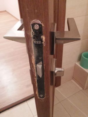

Добрый вечер!
    Помогите, строители (уже бывшие) попортили дверь при установке. Очень попортили. Я прикрепил фото к письму. Можно ли еще как нибуть спасти ее?
с ув. Саша
П.С. пожалуйста не советуйте варианты : выбросить, спросить со строителей и.т.д.
Акриловый герметик по дереву. Они разных цветов бывают. Если подходящего цвета нет, то обычный фломастер поможет исправить ситуёвину.

Спасибо все за советы! Наверное таки шпаклевку по дереву прикуплю.

Можно попытать геморройный вариант. Для мазохистов с руками :). Наверняка остался обрезок коробки или наличника. Если ламинация(шпон) полотна такая же, как на коробке или наличнике, можно срезать(отслоить) кусок ламинации, т.е. скажем так, пленки которой покрыть полотно. Срезать с запасиком кусок с коробки(добора, наличника). Затем эти куски прирезать. Заполнить шпаклевкой(деревянной заглушкой) вырезку под замок. Вклеить подготовленный кусок ламинации(шпона) и по новой фрезернуть. В итоге должно получиться красиво, но с двумя малюсенькими швами от прирезки шпона и возможного не совпадения рисунка волокон.  Вобщем должно получиться, что то типа вживления куска тела, или типа реставрации обоев с прирезкой.
pavlik123  - молодца, я тоже так делал однажды, но воск таки применял для ретуши мелких стыков.

Попробовать отремонтировать с помощью шпатлевки по дереву. Тем более, она есть в разных цветах.
