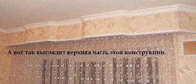

Мы стараемся прятать пластик в короба из гкл..
Нашла фото. Делала правда не я, я честно спионерила эту идею у своего хорошего знакомого Сиднея. Он мне показывал как он стояки закрыл.
Ну и ещё один вариантик. Тоже не я делала, уже и не помню у кого фото спёрла. Я же как та сорока, всё что понравилось, всё к себе в копилку идей тащу :coquet:
