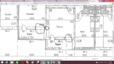

Здравствуйте все, кто заглянул сюда. У меня возникла спорная ситуация, хотелось бы посовещаться с вами, быть может кто-то сталкивался уже с подобным. Рассматриваю вариант покупки квартиры в сданном доме в предчистовой отделке.Осматривая квартиру обнаружил трещины от потолка до пола и от окна на  стене на лоджии (со стороны лоджии)

Трещины вроде не большие заделать чем то и должно по идее хватить.
Но, вдруг небольшое землетрясение ...
Если стена наружная - не критично, а если внутренняя несущая - проблема, причём не в самой трещине, а в причине отчего образовалась.
Трещины не в одной плите, а в двух разных,на обеих лоджиях и еще небольшая в спальне на месте стыка
