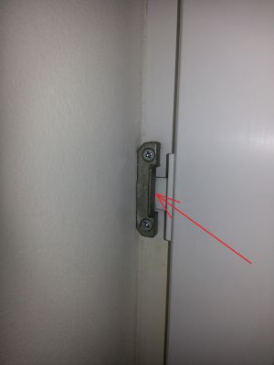

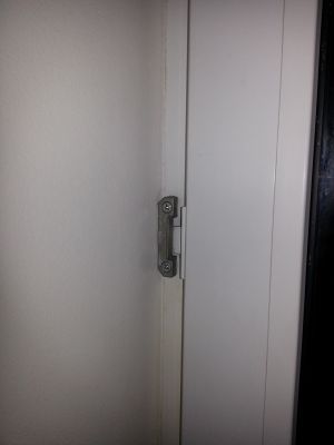

Вот фото конкретно моего окна
Эта скоба мало что прижимает(у меня тоже не прижимает, я так понял это просто упор) прижимать должны ролики-эксцентрики и при прогибе рамы они просто не дотягиваются до зацепов, посему и сифонит
Да, похоже это чисто упор от выдавливания, а не для прижимания.

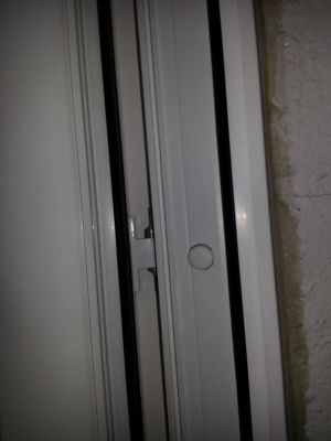

Вот фото открытой створки со стороны улицы в районе этого среднего прижима.
Сам видишь, прижмать особо нечему :)
Разве что действительно всунуть по направлению красной стрелки подкладку.
Но это колхоз и даже в самом немецком порно я такого не встречал :(

Не понял, поясни плиз. Если не ошибаюсь, то нижняя и верхняя петли позволяют елозить створку влево-вправо и вверх-вниз. К раме-от рамы - это только зацепами-эксцентриками.
А куда смещать створку предлагаешь ты? Влево-вправо в надежде, что уплотнитель найдет подходящую выпуклость на раме? :)
