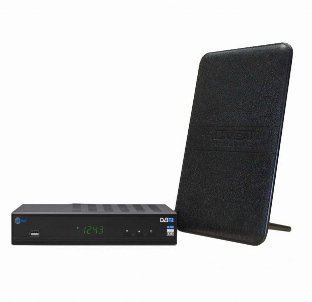

Антенна - для меня вообще непонятная, вот такая же, как на этой картинке
Сам агрегат - вот такой

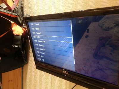

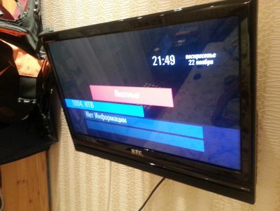

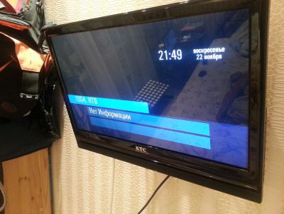

Другой сюрприз вылез - подключил общую антенну к ресиверу, отключил питание антенны, прогнал поиск каналов - нашлось 12 штук, из них 6 крупных федеральных (1 канал, НТВ и 4 канала Россия) и какая-то местная шушера. И все 12 радуют черным экраном с красной надписью "Платные" :(
Ну да, на нее и нужно по инструкции давать 5 В. Правда я был уверен, что по такому проводу обычный антенный, с центральной жилой и оплеткой, подать питание нельзя.
Но ладно, допустим можно.
В одной комнате на нее ловится несколько каналов, но работают очень дерганно, с зависанием, в другой комнате (через стену, окна - на одну и ту же сторону) не ловится ни один канал.
На общую антенну, как сказал выше, ловится 12 каналов, но ни один не показывает без мифических денег. Явно какая-то лажа
Должны-то должны, да, 2 кулька по 10 каналов.
Но вот увы - на общую антенну, как уже писал, на обоих телевизорах "ловятся" только обозначающие себя платными каналы, на комнатную антенну из комплекта в комнате не ловится ничего, на кухне ловится несколько каналов, явно не из первого и второго мультиплексов, и они сначала долго типа буферизуются, а потом время от времени подвисают.

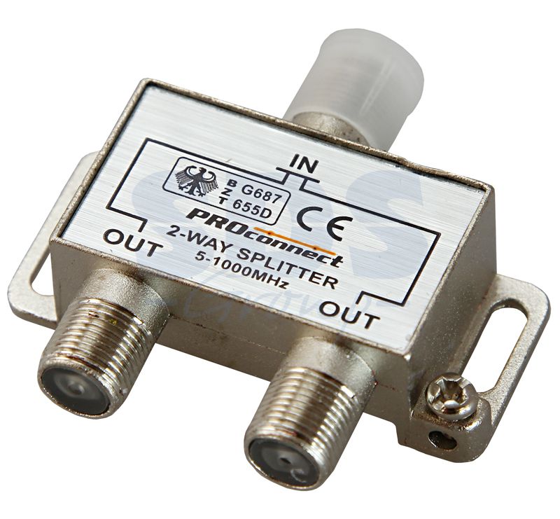

Возник коварный план - присосаться к ближайшей антенне и спустить хвостик по внешней стене через окно. Попробовать, будет ли ловиться на такую антенну на такой ресивер или без него на такой телевизор.
Опуская вопрос об этичности и законности такого теракта, хочу поинтересоваться: такое подключение второго кабеля общей длиной метров 20-25 простым антенным делителем возле самой антенны повлияет на качество сигнала у владельца антенны? Ухудшится качество?
