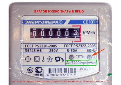

Такая вот штуковина мне попалась. Не знаю насколько это правда. Электрики отзовитесь, такое может быть?
Случайно обнаружил, что домашний электросчётчик завышает свои показания ровно в два раза из-за неверного подсчёта электронных импульсов. ВСЕ проверенные нами счётчики оказались работающими «в режиме двойной тариф»; Итак, как же проверить свой счётчик.
На фото — пример рядового электросчётчика. Зелёной рамкой обведены цифры «A=3200imp/(kw*h)». Они значат, что в данном конкретном счётчике один киловатт*час «набегает» ровно через каждые 3200 импульсов, отображаемых светодиодом «А», который отмечен на фото красной стрелкой (прошу заметить, что число «А» в разных счётчиках бывает очень разное). Именно эти электронные импульсы и подсчитываются механическими колёсами счётчика.
Другими словами, каждый три тысячи двухсотый импульс знаменует собой один подсчитанный киловатт*час.
Подобный счётчик, но с обманной предустановкой, насчитывает киловатт*час не за 3200, а за 1600 импульсов — ровно в два раза быстрее.
Чтобы проверить свой счётчик, не обязательно сидеть перед ним и считать 3200 импульсов (или сколько там у вас будет). Самый правый «сегмент» счётчика показывает не киловатты, а его сотые доли (0,01 kW, на фото обведён красной полурамкой) и этот «сегмент» разделён на 100 частей. Через каждый подсчитанный 1/100kW слышится характерный щелчок и колёсико сотых долей киловатта прокручивается на одно, самое маленькое, деление.
То есть, в нашем случае счётчик должен щёлкать каждые 3200/100=32 импульса (моргания светодиода), а лично ваш — А/100 импульса. «Неправильный» счётчик будет щёлкать в два раза чаще, в нашем примере — каждые 16 импульсов.
Другими словами, вы должны проверить соответствие заявленного заводом-изготовителем количества импульсов на каждый киловатт*час с реальным количеством этих импульсов, подсчитав, действительно ли за А/100 импульсов «набегает» 0,01kW.

такой большой а в сказки веришь??? :)
на любом счетчике при покупке уже что то насчитано - я видел от 0,3 до 93кВтч так вот это поверка на стенде дают ток и напряжение и смотрят сколько насчитал, брак в продажу не идёт
Как скучно жить без светлой сказки :). Так вот и спрашиваю, чой то такое, гонят или можно действительно попасть на такой счетчик. А то жена собирается счетчик менять, двухтарифный, вроде как "энергомера", а тут на глаза попадается такая писанина.
Заинтриговал. Посмотрел свой счетчик. Все, как книжка пишет, 64 импульса и клик. Успокоился :)
@dimp, у вас счетчик - это ваша собственность? Энергоснабжающая организация за свой счет неисправные не меняет?
они как то в один момент перевели счетчики в собственность жильцов - установив общедомовые счетчики
она кстати за свой счет уже вааще ни хрена не делают
Я СВОЙ ПРОВЕРИЛ. Результаты всё те же: завышение показаний в два раза.
Проверил свою Энергомеру (1600imp/kW*h) - один "щёлк" на 8 "мырг".
Как трактовать результаты пока не знаю. Надо подумать у кого уточнить, чтоб корректно было.
ПыСы: Из инструкции -
"Светодиод «3200 (imp/kW•h)» («1600 imp/(kW•h)») при подключении нагрузки периодически включается на
(30...90) мс с частотой, прямо пропорциональной току нагрузки."
А коэффициент пропорциональности не озвучен. Скорее всего он моргает на каждый второй импульс, напр. чтоб сильно не мельтишило. Вряд-ли по всей стране стали накалывать в подсчёте аж в два раза, я слышал что занижают коэффициент счёта по заказу недобросовестные сотрудники энергослужб, но вот чтоб в промышленных масштабах - это слишком черевато.
Но проверить стоит - берём известную нагрузку, гоняем только её скажем 1 час и смотрим на счётчик... (мне пока не до экспериментов, м/быть в выходные).
пипец - куда катится мир и ты туда же, если хочется мырги считать, сиди и считай 1600 имп на кВтч, это 160 на 0,1кВтч это последняя цифирка (она же после запятой) всё остальное хрень полная, ну а лучше всего включи 1кВт и подожди 6 мин - та же одна десятая перепрыгнет (ззаодно сиди и мырги считай) :D
