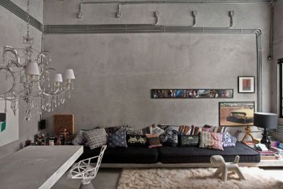

Сложно назвать тему более адекватно, поэтому как-то так. И так друзья что я имею, квартиру в панельном доме  (и жуть какой долговременный ремонт) который я всё же решил закончить. Стены из высокопрочного бетона поставленные в кривьвкось, замазанные кое как шпатлёвкой. Мне очень импонирует дизайн с монолитными бетонными стенами, хочу сделать так же. Так как в любом случае придётся выравнивать стены по маякам, можно ли сделать финальную стену идеально ровной что бы выглядела как бетонная?
На фото пример, проводку планирую проложить так же, только в медных трубах.
Дорого выйдет. проще железо или пластик покрашенный под металл.
А у меня только маленькие отрезки от потолка до розеток и выключателей будут в трубках, а так вся проводка по потолку идёт и закроется натяжным потолком.
Ротбандом можно, только серый нужен
Найду серый, а как на счёт технологии выравнивания, я видел что после выравнивания такими смесями стена остаётся довольно грубой и большим количеством дефектов. Как сделать стену максимально ровной, затирать?
Можно затереть-заглянцевать, только стоит ли овчинка выделки? Получится ровная гладкая серая с небольшим отливом в перламутрово-голубой оттенок (оттенок наверное зависит от гипса конкретной штукатурки). Тот же эффект ИМХО быстрее получить штукатуркой плюс шпаклевкой.
затирать?
да, затирать, пока он не до конца схватился. Только здесь опыт и навык нужен.
У меня, кстати, стены, отштуктуренные ротбандом выглядели как раз как на фото
