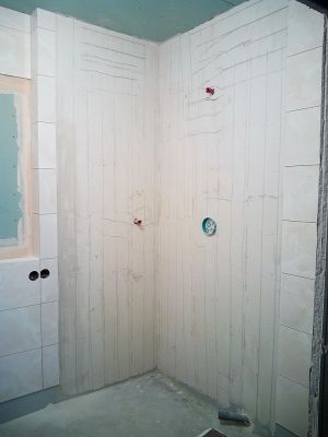

Я новенький и на форуме, и в ремонте, поэтому прошу опытных мастеров-плиточников подсказать советом.
В общем, делаю ремонт в ванной комнате. Угол, где будет располагаться поддон и душевое ограждение, решил выложить мозаикой. Соответственно образовался 5-6 мм переход с основной плитки на мозаику (на фото). Очевидно, что "плиточник" накосячил, но встает вопрос, как вывести мозаику на один уровень с обычной?
Спасибо за ответы.

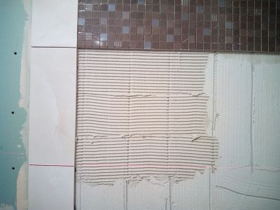

Если это мозаичная вставка или небольшой участок стены под мозаику, то обычно после укладки основной плитки, плоскость под мозаику доштукатуривается, выбирая разницу в толщине между основной плиткой и мозаикой. В роли направляющих выступает уже уложенная плитка. После высыхания подмазки приклеивается мозаика.
Можно гребёнкой с нужным размером зубьев нанести плиточный клей, дать ему высохнуть и потом клеить мозаику. Но так ИМХО хуже.
Иллюстрация к написанному https://homemasters.ru/forums/topic...i/?p=179496
Если небольшая полоса между плиткой, то да, проще всего сделать шаблон из плитки или даже гк и протянуть клеем.

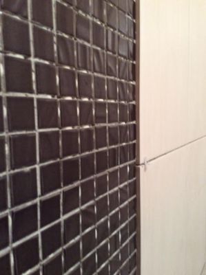

Нам как-то нужно было вывести большую площадь под мозаику, не хватало высоты около 2мм. Мы взяли старый шпатель 30см, обрезали все зубцы, оставили 4шт через каждые 10см, срезали их до нужной высоты и зашпаклевали клеем всю площадь. Главное строго перпендикулярно к плоскости стены этот шпатель держать. Остаются полосы от зубов, но они укладке не мешают.
