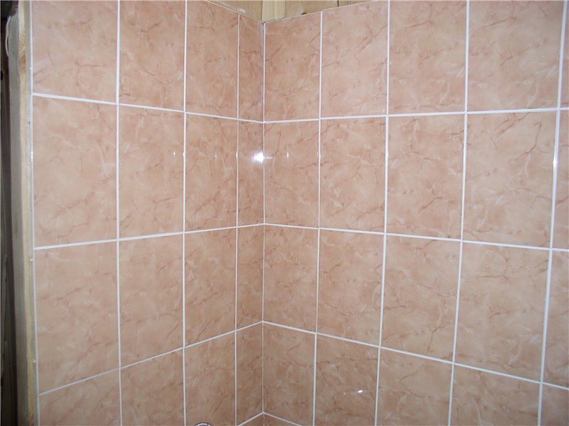

Пользовал такой способ , ЖГ, поклейки плитки несколько раз. Самый "криминальный" - помещение бревенчатого сруба, обитое отходами 3-хслойной фанерой без какого-либо выравнивания, прямо по брёвнам
 Уже 7 лет висит, вся затирка высыпалась, а она, сволочь, висит  :lol:

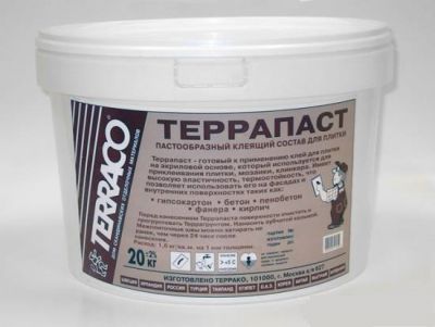

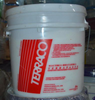

Да что вы боитесь плиточного клея? недоверяете недорогим сортам, возьмите более дорогие. Если уж совсем не верите, что плиточный клей по определению водостоек, можно воспользоваться акриловой плиточной мастикой, но ценник тоже не маленький. На мастике хотя бы плитку откорректировать можно, в отличии от ЖГ.
post-35955-0-75209700-1450276452_thumb.jpg post-35955-0-51812600-1450276463_thumb.jpg
О, благодарю!
Тут скорее не боязнь, а предостережение и сомнения: упомянул же ранее, то среди знакомы часто плитка обваливалась, грешили на клей. К тому же в инете порыл, вроде как жидкие гвозди надежнее.
Возьму клей, что вы посоветовали, еще раз спасибо!
