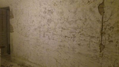

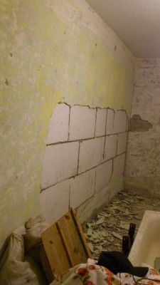

Если честно, то да ) побаиваюсь, что что-то не получится, и потраченные нервы, время и деньги уйдут зря ) Но, в принципе, перерыл кучу информации и надеюсь что всё получится. По вашим рекомендациям всё же решил выровнять стены по уму и начал очищать стены от шпаклевки. (фото 1) Также простучал прилегающую стену, у меня на нее давно были сомнения из-за глухого звука, нашел трещины и решил подковырнуть. (фото 2). на видео

Не могу понять, действительно ли стены между комнатами могут быть из обычного перегородочного блока ? Или что там..
всё может быть
то что на видосе  если и в других местах так  то удалять полностью
Что-то мне кажется, что первоначальный вариант отделаться малой кровью не проскочить - отбивать придется все стену.
удалять полностью
