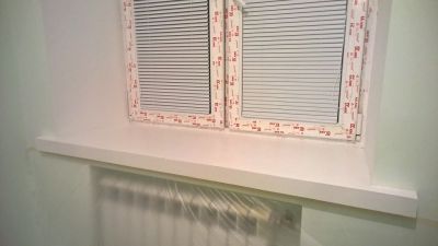

Добрый день. Дом 1929 года. Есть подоконники - бетонная плита (6 см ), которую, во время ремонта была оставлена, более-менее приведена в порядок. Сейчас поняли, что это ужас. Хочу деревянные. Ремонт уже не позволяет все крушить. Между окном и подоконником 2.5 - 3 см. Что можно сделать? Можно ли поверх как-то положить деревянный лист, правда тогда не понятно, что делать с торцевой частью. Может быть кто-то уже решал такие вопросы?

Вот примерный вид:

Вы бы фото приложили
Вот примерный вид:
