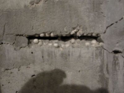

Из чего сделана эта стена?
http://yadi.sk/d/ukXMYA_HmKDHz
Подскажите допускается ли наличие такой стены в санузле монолитного дома? Эти белые шарики очень похожи на шарики их которого делают пенопласт
стена эта у вентиляционного канала
вся стена сделана из этого материала и похоже на эту стену ничего не прикрепишь.
Даже дома из них строят, не то что стены вентканалов
Как несущие используют или только перегородки? По моему это жесть. Теплозащита наверно хорошая, но для наклейки плитки я бы сначала обклеил листами ГВЛ.
Не был знаком с этим материалом, высказался только по субъективным ощущениям.
Посмотрел несколько роликов, вроде хвалят, но не все )
всем здравствуйте. Этими блоками сделана одна из стен в санузле. Пенопластовые шарики легко отковыриваются ногтем, а поверхность блоков осыпается от прикосновения отверткой. У меня вопрос что мне написать в акте приема-передачи квартиры в новостройке заказчику по поводу это стены?
напишите что стена имеет множественные дефекты, сквозные трещины
менять стену всеравно не будут  если она по проекту поставлена, просто замажут эти выбоины
Гипсокартон, о ужас, пальцем насквозь ковыряется, а штукатурка, любая, царапается отверткой!!!
Строят сейчас, к сожелению, из говна и веток.

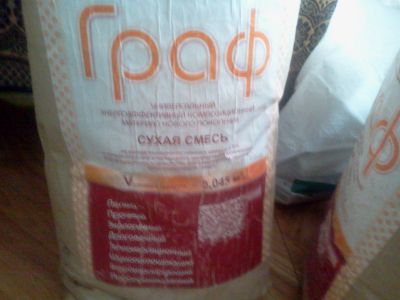

Отличный материал!  лёгкий, хороший звуко и теплоизолятор, водонепроницаемый но паропроницаемый. Использую его для стяжек где требуется лёгкая конструкция. Нет ничего страшного в том, что шарики выковыриваются. Главное то, что если полистиролбетон качественный, сама цементная матрица достаточно прочна. Он как пемза. Можно использовать дюбеля по газобетону. Но поверхность следует защищать! Защищается более крепким без гранул раствором, достаточно 5 мм. Если касаться полов (я пользовал только полы), производитель рекомендует делать защитный слой для мягких покрытий, а вот для ламината и керамогранита разрешает непосредственное крепление И всёже я его сверху защищаю 10мм цементного раствора или 3-5мм наливайки, и армирую,. чтобы скалывающие напряжения не оторвали его поверхностный слой.
Но есть и другой аспект: не всегда он бывает качественный! Я вплотную изучал вопрос производства полистиролбетона и оказалось, что есть море нюансов и проблем, поэтому просто сделать его на стройплощадке из Политерма или вообще вторички не приведёт ни к чему хорошему. Я  могу его сделать, но стараюсь использовать готовый, очень неплохой продуктpost-84003-0-97098500-1450641367_thumb.jpg. Очень мне нравится. :love:
Вот по поводу готовой смеси, когда я ее видел (очень давно), гранулы были мелкие,
как будто недовспенные. Это нормально или сейчас по другому?
Это не недовспенивание ;) . Это хорошо. Любой бетон должен содержать все фракции. Допустим, в материале Политерм Мосстрой31 содержатся в подавляющем большинстве фракция 5мм; а мелкая и средняя отсутствует. В результате такая большая пустотность будет заполняться чистым цементным молоком, которое имеет огромную усадку. Если присмотреться, то в Графе есть гранулы от 1мм и до 5мм, а так же стружка и перлитовый песок. Т.о. в этом ПСБ присутствуют все фракции, и пустотность очень низкая, она-то и заполнена полимерцементной матрицей. Такой ПСБ несколько тяжелее самопала, но прочностные характеристики гораздо выше, при том, что потеря теплоизоляционных качеств незначительна. Граф содержит смачивающие добавки, препятствующие расслоению раствора на минеральную и лёгкую пенопластовую фазу, пенообразователи, увеличивающие пористость, заменяя часть воды воздухом, а так же полимерные редиспергируемые порошки, которые увеличивают сцепление цементной матричной фазы с наполнителем.
Работать им надо так (в инструкции этого нет, и поэтому много жалоб, на самом деле просто делают не правильно):
В идеале иметь 2 чана. Насыпается вперёд смесь, весь мешок. Потом потихоньку, лучше из лейки, подливается 7л воды. Сразу его не перемешаешь - личинки пенопласта разлетятся по комнате; сперва вручную проткнуть вверх-вниз мешалкой, а когда смочится можно домешивать дрелью. Как замешал - перевали в другую ёмкость и опять размешай. Так достигнется однородность бетона. Он должен быть суховато-пушистый.
Поскольку любой ПСБ имеет слабое сцепление с основанием, то при создании контактной стяжки (не разделённой плёнкой), требуется адгезионный слой. Производитель рекомендует ц. молочко, но это всё ерунда. Надо нанести пару мм плиточного клея, подойдёт КП-А2, и, не дожидаясь высыхания, накладывается  раствор.
Раскидав массу нужным слоем, немного притрамбовать кельмой. Слой должен получиться на пару мм выше маяков. И сразу укрыть плёнкой. На следующий день он ещё мягкий, но есть возможность очень аккуратного технологического передвижения. В этот момент его нужно подрезать правилом, оно соскрябает лишнее.  Можно вынуть маяки, но АККУРАТНО! Очень легко оторвать от основания полистиролбетонный пласт, т.к. он очень лёгкий.
 Теперь надо пропылесосить несхватившиеся и оторвавшиеся гранулы и песок. Поливать водой не надо т.к смоется цемент с гранул; при желании можно просто сбрызнуть из пшыкалки. И снова укрыть плёнкой. Пусть стоит дней 5. Вот тогда получится крепкий, ровный бетон.
