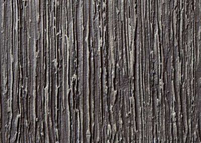

Коридор обшит по периметру гипсокартоном. Вместо обоев хочется фактуру. Цвет будет серый в 1 или 2 оттенка. Из опубликованного в инете понравилась пара вариантов:

Какие конкретно материалы и инструменты лучше всего подойдут для того, чтобы максимально приблизиться по фактуре к этому?
Вторая картинка с корой дерева - навскидку не смог найти валик с таким эффектом. Встречается нечто отдалённо похожее, но не совсем то.

Вторая, вероятно, протянута щеткой. Даже не щеткой, а чем-то вроде зеленого колючего придверного коврика из пластика. Видны характерные сопли, когда смесь сначала тянется, а потом излишки с щетки повисают обратно на стене.

PS Второй вариант фактуры можно получить теплоном. Сначала просто наносите как попало, а через три примерно часа продираете железной желтой кучерявой щеткой, везде продаются. Но для дома фактура грубовата, ИМХО.

Вторая, щётка  или кисть с жёстким ворсом,тоже самое можно делать и краской,только аккуратнее получается.
У Ойкос этот инструмент сделан не из коврика,присмотритесь,у него щетина в разные стороны смотрит,а у коврика  не так,им травертинить не получится.

Влад, Саш, можно услышать какие-нидь тонкости, нюансы по нанесению со второй картинки. Походу мне светит такое скоро делать, мне заказчик уже щетку купил :) Исходные данные: пазогребень под холстом, стена вылизана(зря вылизывал под такую шершавку :) ), прогрунтованна, размер нанесения ширина 340см, высота 130см. Этакая вставка на стене. Какими частями наносить, как переходы делать с полосы на полосу? Материал еще не куплен, не могу сказать название, но щетка уже есть.

Именно эту не знаю. Мы делали похожую. Наносили шпателем чесали щёткой. Не длинными направленными движениями. Тебе высота позволит без отрыва от низа до верха, это хорошо.  Возьми гипсокартон, потренируйся... Каждый состав по-разному себя ведёт; каждая рука по-своему делает. Предупреди об этом. Сделай образец и покажи. Потомучто некоторые потом говорят "а у тебя не так как магазине". Конечно, на то это и декоративка. Нам директор каждому давал попробывать, потом отбирал как именно понравилось. Понравилась моя рука. Не лучше, не хуже, просто немного по-другому. Самое сложное - лессировать без переходов.

Т.е. получается наношу полосу шпателем, например 45см, хаотично(?) или в одном направлении(?) слоем пару миллиметров, чешу щеткой как рука ляжет. И всё? подшлифовывать или сбивать начёс надо?
Я по всей высоте не делал,там нужно вертикальность соблюсти,лучше найти напарника на шпатель,а ещё лучше,если это будет не шпаклёвочная масса а всё же густая краска.

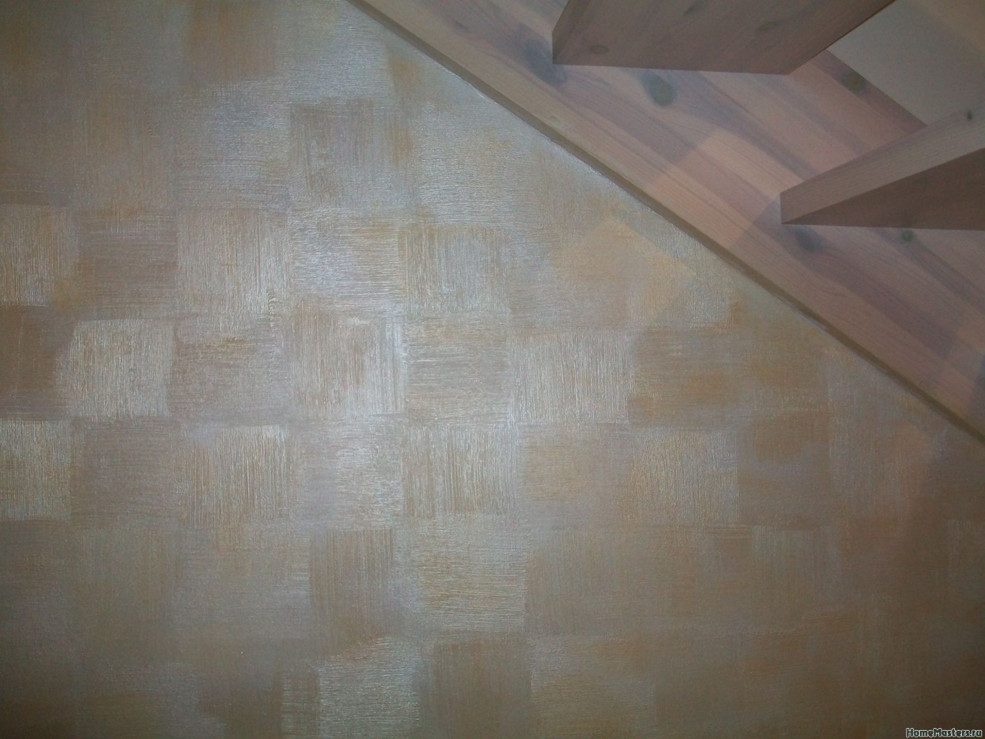

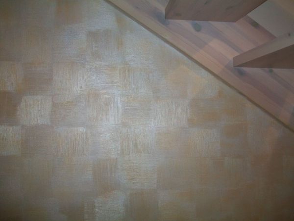

Образцы кстати тоже отличаются от рабочей стены.На фотке в шахматном порядке,бликует правда.
Мы делали вдвоём: напарник наносил, я "уродовал".
Смотря что за материал. По-хорошему желательно от острых частичек. Но не каждый состав поддаётся и не каждый состав в этом нуждается.
Наноси пошире, но не слишком, чтоб не подсыхало, а то граница останется 0,5 -1 кв.м (зависит от скорости текстурирования). Направления нанесения - по фигу, главное начёс. Старайся делать однотипные движения.
