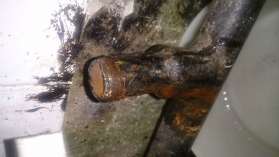

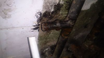

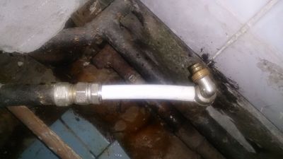

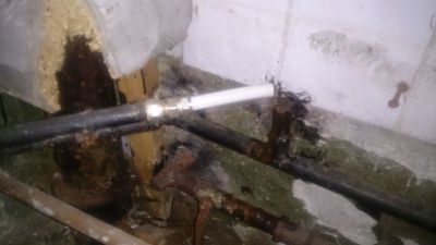

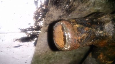

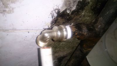

   Доброе утро. Сегодня утром встал от звука идущей воды. После осмотра умывальника оказалось, что труба протекает. После отключения воды, оказалось, что сгнил стык трубы чугунной уже в самом переходнике между чугуном и металлопластиковой трубой. Ужаснувшись о цене будущих работ и закупке материалов. Понял, что нужно что то делать своими руками. обмоткой закрутил остаток стыка и прикрутил на пол оборота. Итог герметизация стыка и переходника. Другой вопрос долго ли это простоит и предстоит еще купить металлопластиковую трубу и установить её буквой "Г". Вопрос о том, как по уму осуществить ремонт. Долго ли простоит мой временный вариант. Примерная цена ремонта. Работы планирую делать сам.
Благодарю тех, кто откликнется, фото прилагаются.
Труба совсем не похожа на чугун. Стальная 99,99%. 30-50 рублей стоит в лабазе резьба, срезать в районе сварки и приварить новую. Резьбы упаковать на лён+унипак, чтобы не гнили. И кусок МП может закинуть в помойку, сделать единообразно.
Возможно фитинг был накручен на уже гнилую резьбу, концы с резьбой как обычно более тонкие. Можно попытаться нарезать резьбу дальше, место под плашку еще есть. Клупп не полезет конечно, а плашкой можно попытаться, если труба и дальше гнилая то плашка её сомнет, тогда уж только сварка.
   Постараюсь найти нужные инструменты. В принципе сегодня подойдет сантехник. Посмотрим, что он скажет, если все устроит даже не буду плашку искать. Я не знал, как делается резба. Спасибо за дельные советы.
