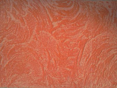

post-84003-0-28959900-1452539412_thumb.jpg Шитрок с добавлением песка+краска Текс-фасадная.

attachicon.gif Фото0123.jpg Шитрок с добавлением песка+краска Текс-фасадная.
О интересно получилось. Такая структура получается само собой при нанесении или надо чем-то типо терки делать? Покраска двумя слоями  - сначала фоновый белый потом оранжевый с отмывкой?
