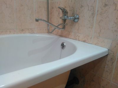

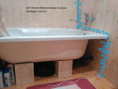

Купили квартиру, ванна в кафеле, все отлично...но со временем выявилась вот какая проблема: в углу ванной скапливается вода, и т.к. судя по всему ванна стоит не ровно, вода по бортику ванной вдоль стены стекает на пол... 10 минут душа оборачиваются огромной лужей и вечно мокрым ковриком
как это можно исправить? постаралась на фото отметить все для удобства понимания

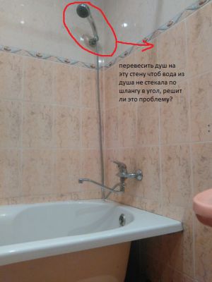

и еще один вопрос. может ли измениться ситуация если душ перевесить на соседнюю стену?
Хотелось бы посмотреть как сделан стык ванны с плиткой...
А в целом у вас два варианта: либо установить ванну ровно, либо сгородить некое ребро  по наружному краю ванны на базе напр. силиконового герметика и/или пластикового уголка, чтобы вода не стекала на пол а стекала в ванну.
Перевешивание душа (а скорее замена арматуры фиксации душевой насадки на более отодвинутую от стены) может несколько улучшить ситуацию, но в принципе её не решит (будет течь, но меньше).
ПыСы Также глядя на ваше фото, из своего опыта я бы посоветовал на будущее сменить смеситель на имеющий встроенный в корпус дивертор (переключатель "душ-кран"). В противном случае при частом повороте "гусака" гайки крепящие ваш дивертор будут постоянно раскручиваться и образовываться течь с них.
Изменено пользователем bagayama
Ставить корыто в горизонт. Аккуратно вынуть и посадить на клей-герметик, если возможно немного притопить в штробу. Плитку если нет такой же, может бордюркарандаш подобрать. Стык плитка ванна засиликонить. Течи смесака устранить.

А прчему вода стекает по шлангу? Может заменить лейку со шлангом? Или в уксусе подержать. Ведь как написано проблема появилась со временем.
