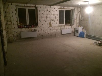

В новостройке имеются батареи от застройщика .
Посоветуйте плиз , менять на биметал или не стОит ?
Почему нет? Если Вам не нравятся конвекторы от застройщика ,можно поменять . Но обратитесь к профи ,т к важно правильно сделать подключение.

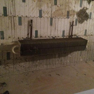

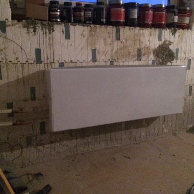

Вопрос у меня в следующем : это хорошие батареи ( конвекторы ) ?
Лично я ими очень недоволен. Вроде сами по себе очень горячие, трубы к ним - так и просто обжигающие, а в квартире сильно прохладно, и даже над самими конвекторами особой жары нет, хотя из прорезей декоративного короба и веет теплым воздухом.
Есичо - окна новые, скозняков нет, квартира не угловая и вообще по определению не холодная.
Так что я ими недоволен. Жалею, что вовремя, на стадии ремонта, не поменял.

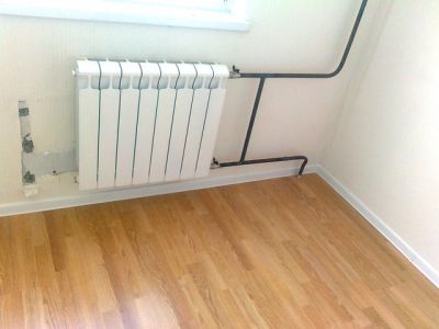

Приборы отопления от застройщика может и не очень эстетичны но функцию свою выполняют. Минус, что при отделке помещений (штукатурка, обои) мешают выполнению работ, ну и конечно эстетику ни кто не отменял. Можно, а иногда необходимо заменить на биметалл, трубчатые радиаторы, чугун (если подходит под вашу систему). Замену лучше выполнять на газосварке.post-83827-0-10743000-1453287001_thumb.jpgpost-83827-0-85034600-1453287016.jpg
Соврешенно верно . Наружние стены - сендвич ( пенополистирол - бетон - пенополистирол )
