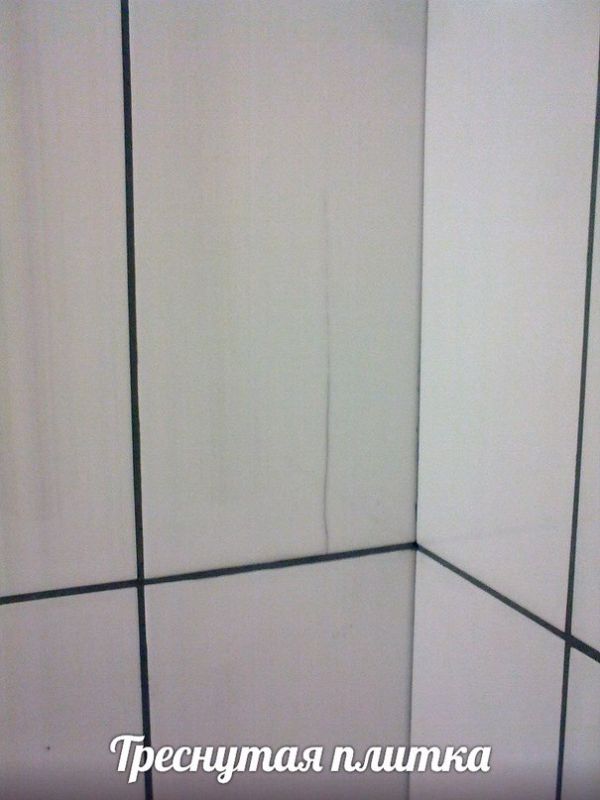

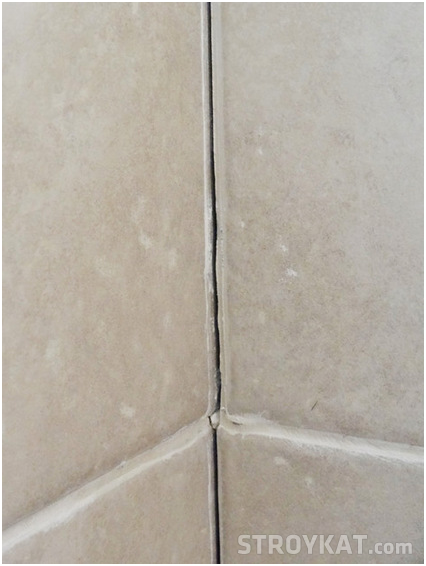

вот такая в углах:
или вот такая на глазури по углам плитки:

вот такая в углах:
На углах такое бывает часто и в не новых домах, обычно на сопряжении несущей стены и перегородки. Поэтому по технологии положено силиконовой затиркой замазывать. Это геморойнее, поэтому многие этого не делают, но мы обычно силиконим.
А это вообще странно! : при осадке дома трещины идут в вертикальном направлении и одной трещиной, ровной или зигзагом, но никак не паутиной. Думаю, это как раз то, о чём я писал #9 плюс кауно плитка.
Бывает такой дефект глазури "паутинка". Это откровенный брак производства.
Еще могут быть мелкие трещины на замороженной плитке с высоким водопоглощением. Мне когда-то попадалась партия подобной. Привезли на стройку куски льда вместо пачек. В результате одна треснутая случайно попала на стену и заметно стало только когда начал темной затиркой затирать.
