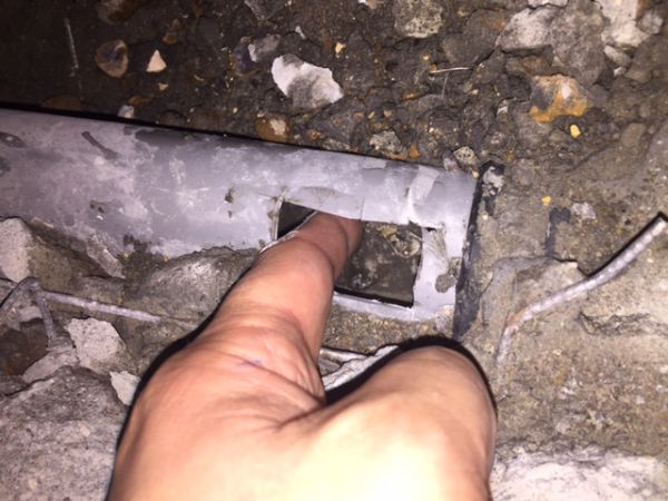

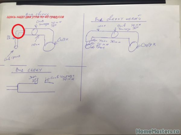

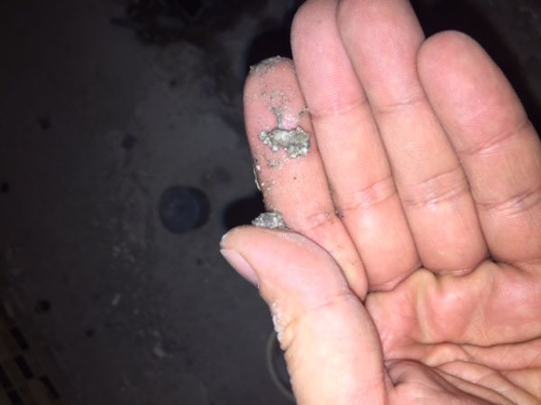

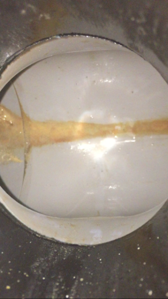

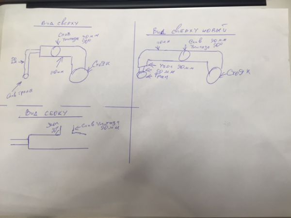

Пишу что было дальше. Раздолбили подиум, разломав при этом трап. Попытались залить в трубу воду и решили разрезать трубу 50 (которая шла от трапа к 110-й) сверху, чтобы было видно как уходит по трубе вода. В трубе оказалась грязь слоем около 1 см. Фото прилагаю. С помощью телефона заглянули через 90-ю трубу унитаза в трубу 110 и увидели, что труба 110 чистая, на фото видно. Теперь предстоит переделать всё. Решили вместо трубы 50 продлить 110, углом перейти на 90, повернуть трубу в сторону подиума, далее перейти на трубу 50 к трапу. Трап решили для укорочения трубы переместить к стене с душевой стойкой. Возникает вопрос – можно ли не ставить слив унитаза под углом 45 градусов, как все писали, а оставить как есть? На сколько при новой системе это будет критично? Может быть есть ещё какое-нибудь решение?
Я, конечно, могу ошибаться, но, кмк, есть трапы под 75 трубу. Может тогда его и 75-ку? Ну чтоб уж наверняка.
КМК продлевать 110-ую трубу нет особого смысла, сделаешь более большую запруду :). Весь смысл в соблюдении уклонов. Тут ведь как: маленький уклон дает сток воды, но кака из-за малой скорости потока не успевает стекать и оседает на дне трубы, если уклон велик то вода стекает быстрей чем кака и эта кака опять же налипает на дно трубы. Посему и есть усредненные уклоны труб, чтоб скорость стекаемой воды позволяла этой самой воде уносить с собой частицы грязи а не позволяла им осесть на трубе.
Согласен, но тут такая ситуация, трубу мы хотим укоротить ту, что была на 50, для этого переносим трап ближе к стене. На самом деле в трубе 50 было очень много каки и многие сказали, что она туда пришла из унитаза. Если это так - что делать? Точно надо уклон под 45 градусов на выпуске делать?
Там, где у Вас написано, что надо 2 угла по 45 - так и было. Как туда из унитаза как на метр дошла - не понимаю((( Вроде в трубе 50 и углон был... через трап столько каки не могло осесть, т. к. проблемы со стоком были с самого начала и душ принимал только я (у меня короткие волосы).

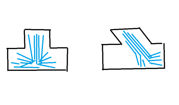

проще говоря выпуск на 45* задаст направление потоку в нужном направлении. С выпуском 90* вода наполняет сей сосуд и потом плавно уходит в стояк, таким образом и нанесло грязь в 50-ю трубу. Бука же Вам объяснял что эксцентриковая затычка в сотой трубе видимо была опущена в нижнюю треть, отсюда идет обратный захлёст в полтинник. Т.е. кака туда забивается, как бы струёй потока выносимой из горшка под углом 90*, т.е. из горшка вода попадает в сотую трубу разливаясь в разные стороны а не в нужном направлении. и потом вода  сходит, а грязь не успевает и оседает в трубе. А при условии что горшком пользуетесь чаще чем душем, то труба просто не успевает промываться и естессно мокрая грязь начинает коксоваться.
типа того:
Павлик, тёзка, спасибо Вам и Буке за столь развёрнутые ответы. Сейчас раздолбили подиум... проблема с углом 45 градусов на слив унитаза - надо тогда долбить всю стену и снимать инсталляцию, не хочется - долго и плитка наша снята с производства... Строители говорят, что труба забилась действительно скорее всего строительными отходами, которые смывали в унитаз, но если сейчас собрать без переделывания уголка - всё будет работать, т. к. строительные клейкие отходы мы не будем в унитаз смывать.... Из дома выложу фото того, что сейчас сделали. Пока от строителей предложение поднять подиум, укоротить трубу и избавиться от угла 2Х45, переместив лоток к стене.
