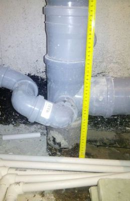

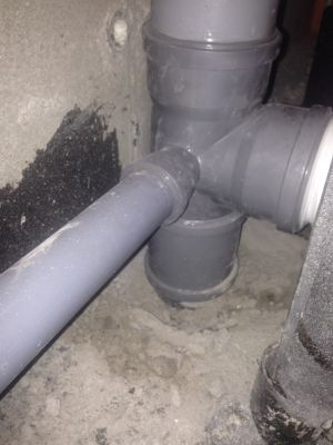

В квартире новостройки обнаружился высокий уровень горизонтального отвода канализационного стояка. Ставить ванну на постамент не хочется, поэтому от застройщика потребовали исправления уровня.
Что было до переделки:
Как переделал застройщик:

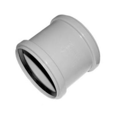

Другими словами - нижнюю "маму" обрезали, сделав из неё "папу" и посадили сверху муфту
Стояк в высоко этажном доме и поэтому на большой скорости вода будет попадать в стык между муфтой и кастрированной трубой, так как этот стык как раз будет на пути движения водного потока (в оригинале этот стык смотрит вниз и никак не встречается с потоком)
Насколько корректно такая переделка? Если некорректно, то какому снипу (а именно интересует пункт) это противоречит?

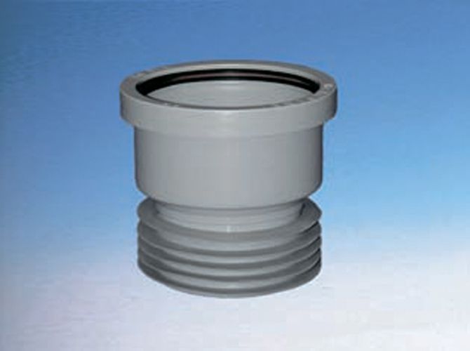

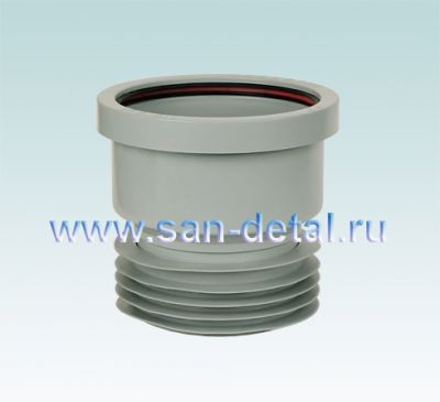

для подобных целей есть восстановительная муфта "MC Alpine" DC1-GR.
Применяется для полноценного восстановления раструба с кольцом, срезанного/отпиленного по какой либо причине от стандартной канализационной трубы диаметра 110 мм.
Удобен также в случае доработки/перепланировки канализационной системы, когда необходимо поменять направление уже замурованного стояка/трубы. Незаменим в случае врезки тройника/крестовины в вертикальный стояк, где нежелательно использовать стандартную муфту. Используется для подключения унитаза, когда не получается извлечь трубу из крестовины, либо трубу не извлекают, что бы не расколоть старый тройник.
2. Является переходником со 110 ø мм канализации, на канализацию 90 мм.
оригинал с сайта : http://www.san-detal.ru/vosstanovit...r-p-302.html
разновидности : http://www.mcalpine.ru/shop/perehod.../dc1-gr-170/
дополняю : с резинкой она вставляется в пластиковую канализацию.
без резинки - в чугунный стояк вовнутрь.
в обеих случаях трубы канальи с отрезанными раструбами (стаканчиками).

муфта ремонтная встает впритык по диаметру .
герметизация нужна только от запах - вода вверх на 4 см не пойдет.
да ! самый обычный силиконовый герметик.
я сам отрезаю от резинки только один верхний сегмент по высоте 1-1.5 см .
как раз он и остается на детали и располагается между стыками чугунного стояка и муфты.

режешь стояк где хочешь (уменьшаешь длину трубы - высоту) и восстанавливаешь стаканчик-раструб через "MC Alpine" DC1-GR.
для опускания своего тройника на стояке - ты разве не это же самое хочешь сделать ?

 По теме, есть такие переходники, восстановители раструбов,(хотя в живую тоже ни когда не видел :) ). С направлением потока всё нормально.post-35955-0-97367200-1454755534_thumb.jpg
То что поставили ТС, просто ремонтная муфта, как временное решение годиться, но до тех пор пока не усохнет нижняя резинка
так это как раз та самая запчасть и есть - по ссылкам в #4 сообщении. про нее и речь идет
