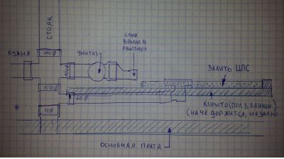

Нарисовал вот приемрно как должно получиться, вроде все Верно.
Но Задумался я про Общий Вес, неужели это много будет?

@nogeus, под поддоном примерно 10 см пустоты и ребра жесткости
боюсь только что врезку под трап придется у соседа ниже делать.
Зачем, я же нарисовал - Раструб находится на моём этаже,
просто он опущен Ниже поддона (верхняя плита облицованна мелкой плиткой).
В поддоне прямоуголный вырез в углу под все трубы (стояки),
Вот в этом вырезе и торчит Раструб.
Я купил тройник ПП 110х50/90 в него вставляю слив от трапа(50),
А сверху крестовину - как на картинке в общем.

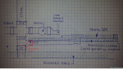

Ну ясно. Просто тройник надо было под 45*. В 90* отвод возможен захлест всякого г. в твою трубу.
Про это Задумался после вашей фразы...
Там небольшой наклон есть в тройнике, я думал этого хватит для Угла трубы  от Трапа

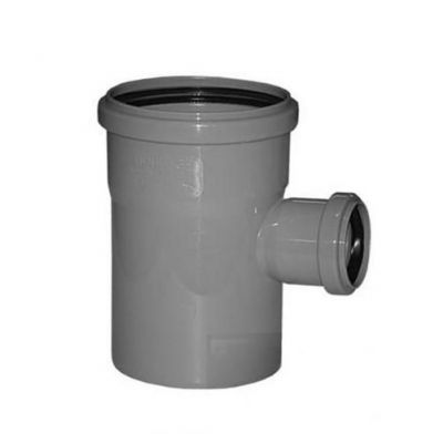

Он либо есть, либо нет. В этом post-58400-0-07057900-1455205880_thumb.jpg нет

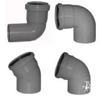

Такой тройник подразумевает установку отвода в 30, 45 или 90гр. post-58400-0-43574000-1455206625_thumb.jpegЛибо длинную трассу с подъемом, но тоже лучше после углового отвда

Страшно. Вы же собираетесь пробить корыто в месте установки трапа и трассы до стояка. Вот здесь нужна тщательнейшая ГИ. Наверно выкладывание колодчика под трап и стенок для трассы, с последующей заливкой хорошей смесью и обмазкой гидроизоляцией.
Да - всё верно...
Вот и думаю - что делать...
