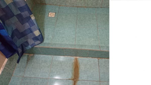

мужики, помогите! сделали ремонт в ванной комнате, общага(разделили ванную на 2 части, сделали платформу для душевой, уложили плитку). Есть одно "но" , соседи снизу жалуются, что постоянная влага и плесень на потолке. И тут возникла дилемма, либо при прокладке канализационной трубы плохо соединили стыки(что вряд ли), либо протекает пол(между стыками, т.к. не затирали стыки, а плитку укладывали на влагостойкий клей). что делать(взрывать платформу и смотреть или все-таки с начало попробовать швы замазать фугой)?
Либо, либо, либо у соседей плохо с вентиляцией, либо накосячили с вашей стороны либо и то и другое. Щас только гадать. Гидроизоляцию делали?
нет, не делали. делал не я, сосед делал. сосед съехал на квартиру. как оказалось уже не первый раз жаловались(год назад уже приходили, но тот кто открывал дверь не сообщил). я так предполагаю, что если бы труба текла, то уже за год бы заливала соседей(зная способности воды). Но до сих пор только влага и плесень.
Даже если труба не протекает - ни плиточные швы, ни клей, ни стяжка не обеспечивают полной гидроизоляции. Снимать плитку на поддоне и нижнем ряде стены, раздалбывать вокруг трапа , желательно поставить нормальный трап, к которому будет нормально приклеиваться гидроизоляция, либо с обычным трапом как это сделать стопроцентно - долго рассказывать, да и материалы специфические и дорогие. Примазать нормальный трап, все высушить, сделать гидру и положить мозаику (это проще)

выглядит все как-то жутковато, скорее всего и под плиткой не лучше.
переделывайте.
ни "ЕСЛИ", а явно там с вентиляцией беда капитальная.
Тут действительно может быть все из перечисленного.
Если вариант с тем, что стыки канализации чуть подтекают, то и душевой поддон не решит проблем.
Для начала стоит зайти к соседу и проверить насколько хорошо работает вытяжка, однако, если потолок действительно отсырел порядком, то вероятнее проблемы именно с вашей стороны.
Влагостойкий клей не обеспечит отличной гидроизоляции и используется как вспомогательный фактор, так что гидроизоляция обязательно нужна.
Если не хотите возиться с переделкой и демонтажом, проще всего будет установить даже не кабинку, а обычный душевой поддон из разряда подешевле.
