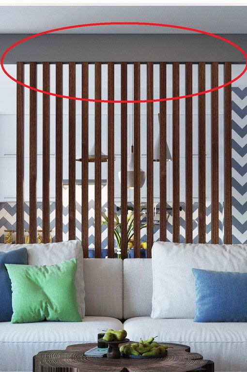

Всем привет, дошел до ремонта квартиры, накидал небольшой дизайн и теперь озадачился проблемой реализации.
Как можно будет сделать данный стык скрыто, чтобы визуально крепежа видно не было. Перегородка пазогребень.
снизу точно также или там есть ход для брусков вниз  ?
если пазогребень  то это забор должен подпирать верхнию часть перегородки,   а это означает что нужна горизонтальная  доска

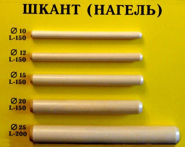

в поперечную доску которая врезана в пазогреб вставлены шканты штырьки  и в них вставляются бруски,  а полу закрепляем уголком
По-моему, жесткости не будет. Шканты же не обеспечат ее
Поперечину с брусками соединить в полдоски, примерить-вытащить, дунуть туда без фанатизма пены и вставить.
А зачем там вообще пазогребень, кто мне скажет? Для остроты ощущений?
 Изначально это две комнаты, между ними перегородка из пазогребня сейчас. Хочу снести не всю а именно вот видимую часть.
чет не понял. Можешь нарисовать?)
Так сносите до потолка, а вместо пазогребня сделайте конструкцию из ГКЛ, предусмотрев посадочные места для брусков.
Это лучший вариант, но мы не знаем всех обстоятельств - может там натяжной уже есть или еще чего... :)
Можешь нарисовать?)
Рисовать не буду, но примерно по такой схеме
Собрать всю конструкцию на полу и вставить в пропил (штробу) на место.
Да на шкантах там прочности за глаза хватит,если,конечно,на эту перегородку макивару не вешать. Самый оптимальный вариант.
