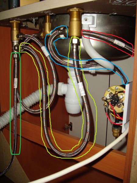

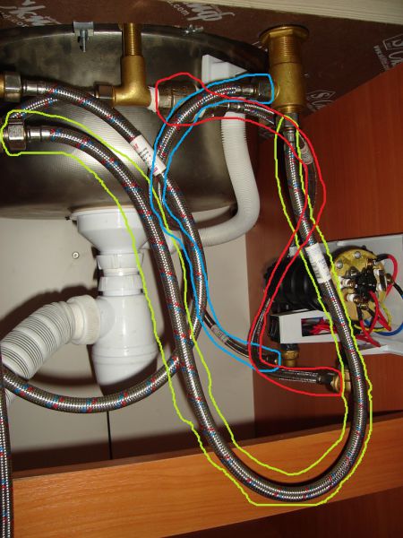

холодная вода для горячего крана берётся с общего шланга, затем идёт на вентиль, который управляет напором, а с вентиля идёт в проточник. С проточника через обратный клапан идет в смеситель. Такое подключение позволяет регулировать горячую воду как будто она идёт с обычного водопровода.

И... )post-58400-0-18653000-1457181179_thumb.jpgpost-58400-0-47226800-1457181198_thumb.jpg
в общем смысле схема подключения выглядит так:
ничего мудрёного. А то, что куча шлангов, так это мне не получилось найти другие материалы и шланги короче 70см.

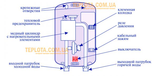

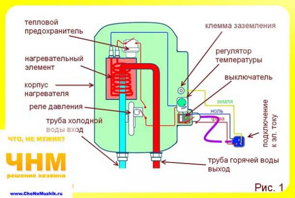

С боку резервуара с нагревателями, проделано отверстие, закрытое упругой мембраной. При протоке воды через проточник, эта мембрана отклонается и давит на два выключателя, которые замыкают цепь питания нагревателей (как её назвать: реле протока или реле давления, решите сами). Если на выходе вода перекрыта и на входе есть давление, то нагреватель получается включен и начинает перегреваться. Также установлены два клавишных выключателя и термопредохранитель на перегрев.
В инструции написано: Запрещается устанавливать запорные клапаны, задвижки и иные устройства, способные полностью перекрыть проток воды из водонагревателя, либо поддерживать постоянное давление внутри водонагревателя, более 0.15 атмосферы.
Минимальное рабочее давление воды 0.2 атмосферы.
проделано отверстие, закрытое упругой мембраной. При протоке воды через проточник, эта мембрана отклонается и давит на два выключателя, которые замыкают цепь питания нагревателей . Если на выходе вода перекрыта и на входе есть давление, то нагреватель получается включен и начинает перегреваться.
Тогда понятно - это не очень удачная модель проточника. Обычно если протока нет, или он слишком мал, поплавок реле  падает вниз, или лепесток отклоняется в сторону, размыкая контакты на реле с которых подается питание на ТЭН.
Тогда понятно - это не очень удачная модель проточника. Обычно если протока нет, или он слишком мал, поплавок реле  падает вниз, размыкая контакты на реле с которых подается питание на ТЭН.
именно так в этом и происходит. если на входе давление меньше 0.2, то тэны не включатся, но если с выхода идёт давление, то оно может включить тэны, даже если нет входящего протока.
