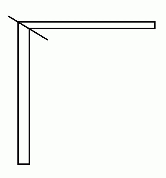

Если честно не понял , стойки разные по толщине , запилены под 45 % ,в итоге получаем 1,5 мм разницы.
Отзыв и претензия данному производителю точно будет, мне двери почти год везли - 4 штуки.
В том-то и дело, что запилены не под 45, а под углом, который обеспечивает одинаковую длину реза.
стойки разные по толщине , запилены под 45 % ,в итоге получаем 1,5 мм разницы. В том-то и дело, что запилены не под 45, а под углом, который обеспечивает одинаковую длину реза.
\Опять ничего не понял, правда у меня всегда были сложности с пространственным восприятием.
Если толщины стойки была одинакова, то при запиле под 45 -стойки бы отлично стыковались, это было реализовано на 2-х дверях.
На 3-й попались разные стойки, начал менять , диапазон плавает 79,6-81,2 мм.
И как я понимаю,под каким углом их не запиливай, все равно будет такой переход.Так разница по толщине 1,5 мм.
По толщине, Карл! В таком случае угол подбирать бесополезно.
Не-а. Два прямоугольных треугольника с общей гипотенузой.
Подбирать может и бесполезно, а просчитать возможно :)
Да нет же... У него детали отличаются не по толщине, а по ширине. Тут хоть обпросчитывайся :(

Тогда обналичку "изменить" для сокрытия зазора.
По толщине подогнать это вообще детская задачка.
Засада может быть если палки разного профиля.
Тогда сочленять через пирамидку или капитель, но проблема в цвет попасть.
Да и объём инструмента и работ совсем другой.
А толщина, с изнанки обгрызть, это ерунда.

А сделать не "косой" спил, а под прямым углом никто не предлагал? :-D Длина позволяет?
Или я что-то не догоняю?
Прямой на полукруглой коробке не получится
Опять вы обсуждаете получится-не получится. У него стойки отличаются по ширине, а это брак который подгонке не поддается.
Только подмазывать.
