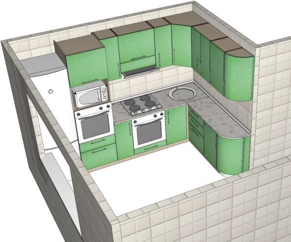

На цвета внимание не обращаем. Если холодильник низкий, то его лучше поменять с пеналом местами.
Без претензий на истину. Просто за сегодня это уже третий проект кухни - устал, да и глаз замылился.

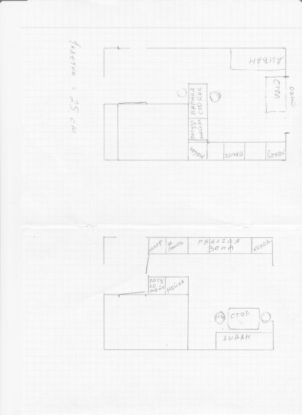

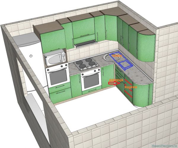

на рисунке -нижний вариант
Что это? Это то, что вам нужно? То, что хотите? Или пример, как не нужно/нужно планировать?
Вы бы прокоментировали ваши рисунки. Читать мысли на расстоянии могут единицы. К сожалению я не в их числе.
