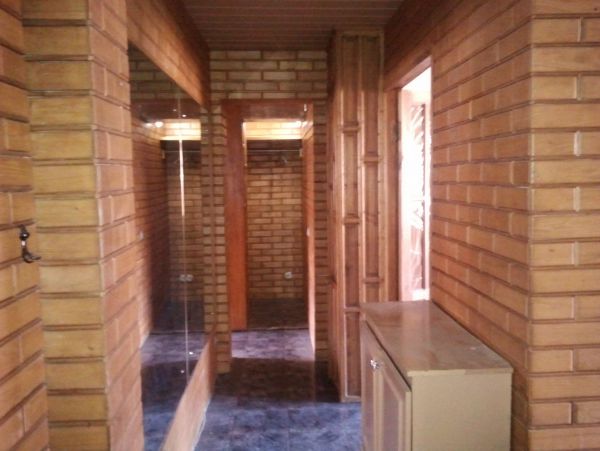

Чем покрасить фанеру ранее обработанную марилкой и лаком, чтобы не было отслойки?
Хочу покрасить стены в коридоре и на КУХНЕ(фото см.)в белый цвет. Стены в виде кирпичной кладки, из фанеры ранее покрыты марилкой,потом лаком. Нужен совет бывалых! Чем и как красить, чтобы не было отслойки,хотелось бы получить цвет белый и матовый.
Да тут надо знать что за лак  По масляному масляной краской, по нитро-нитрой. Или пробовать где не видно.

А если прогрунтовать, а потом водоэмульсионкой?

Можно покрасить либо водоэмульсионкой (интерьерной моющейся), либо (лучше, но дороже) акриловой эмалью.
Лак перед покраской всё-таки надо зашлифовать и обеспылить, не полностью, до лёгкой шероховатости - к шероховатой поверхности краска лучше прилипнет, чем к глянцевому лакированому покрытию.
У акриловых эмалей адгезия (прилипаемость) к подобным основаниям лучше, чем у водоэмульсионок.
Да, швы "кирпича" можно покрасить светло-золотистой акриловой эмалью, по-моему получится красиво :)

Лак скорее всего у Вас алкидный. На него ляжет алкидная эмаль. Акриловая водная эмаль тоже ляжет, но после подготовки: обработка мелкой шкуркой до матового состояния, промывка щелочным моющим средством (подойдёт слабый раствор любого моющего средства для мытья плит и духовок). После такой же подготовки можно нанести и обычную вододисперсионку, но держится она несколько хуже. Существует так же специальная грунтовка "по старой краске", она пригодна для большинства лаков и красок, и поддаётся окраске любыми красками. Вот например такие:
