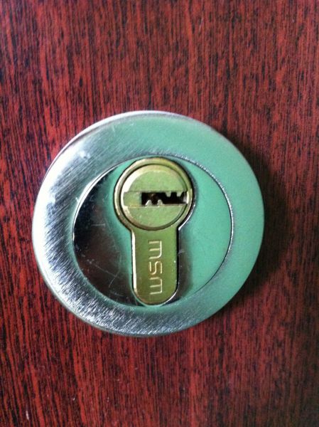

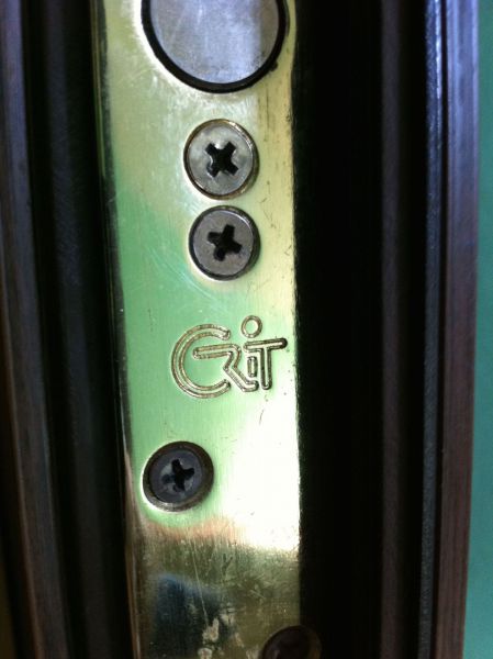

Имею вот такой замок. Есть необходимость поменять цилиндр. Пытаюсь его вытащить внутрь, соответственно слегка повернув  задвижку на небольшой угол. Личинка выходит миллиметра на 4, в замке что то щелкает и все больше вытянуть не возможно. На место вставить можно но с большим трудом. Я подозреваю, что в замке есть какая то фигня которая предотвращает выбывание цилиндра из замка. Фиксирующий винт я естественно вывинтил. Так, что я не совсем олух. Жду советов.

Как мне кажется, просто не поймал нужный градус. С углом ещё поиграйся, туда-сюда его меняя.
Пытался поворачивать на разный угол. У меня есть новый цилиндр. Я старался подсмотреть угол поворота глядя на новый цилиндр. Не получилось. Когда начинаешь его выдвигать слышен щелчек. В этой двери есть второй замок. в нем я без проблем поменял личинку. Вывинтил винт. Изнутри вставил ключ. Чуть повернул и вытащил. Все как по маслу, а этот, скотина, не вынимается.

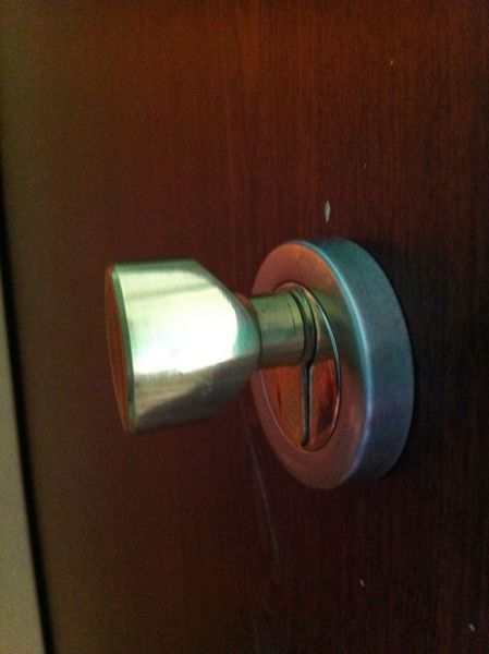

Сама личинка как раз и зажата декоративными накладками. Этот щелчек- это звук, когда личинка своей прорезью начинает выходить из замка, а накладки как раз и поджимают ее, вот она и цепляется за корпус замка с характерным звуком.
Просто снимите накладки или ослабьте на них винты, и выньте личинку обычным способом- небольшим поворотом ключа.

Все Разрешилось благополучно. Снял накладки и цилиндр вышел как по маслу. Мораль! Не ленись - отвинчивай все.

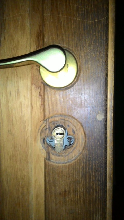

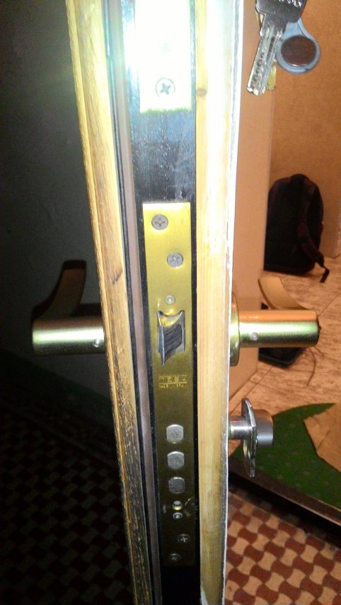

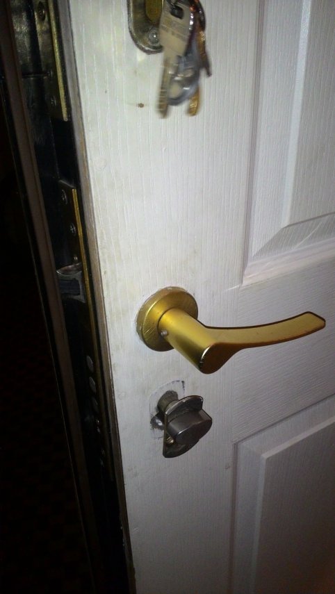

Мальчики, помогите!) Та же проблема, выкрутила и открутила уже все, что положено, но идет, зараза!
И такое ощущение, что на внешнюю строну уже давно бы вышла, а в сторону квартиры ни в какую не идет.
Что я делаю не так?)
Цилиндр удерживает винт, он рядом с языком замка, нужно его выкрутить.

Винт уже выкручен, это видно на фотографии.)
Значит не всё выкрутили. Цилиндр вынимается в одну сторону и достаточно легко.
5 минут назад, Nadegniy сказал:
Так что еще то надо выкрутить?
Сколько не смотрела видео, выкручивается только один этот винт. И замок вынимается легко. Но не в моем случае.)
